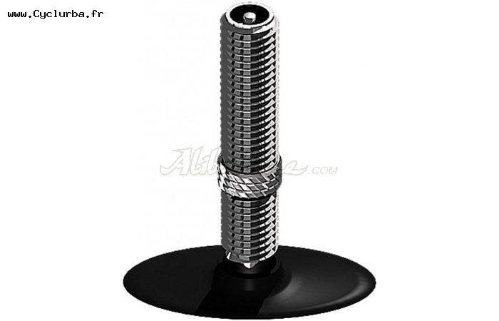

Attention, certains "constructeurs" font leur propres mesures ... ça, c'est schwalbe.

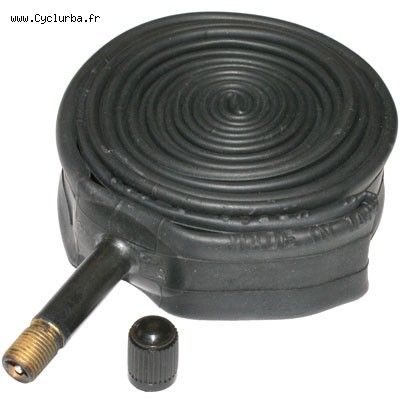

ça, c'est CST (Chen Shin Tire)

Les 3 ont des longueurs tout à fait différentes. et le gainage (ou pas chez schwalbe) sont d'épaisseur différente.
