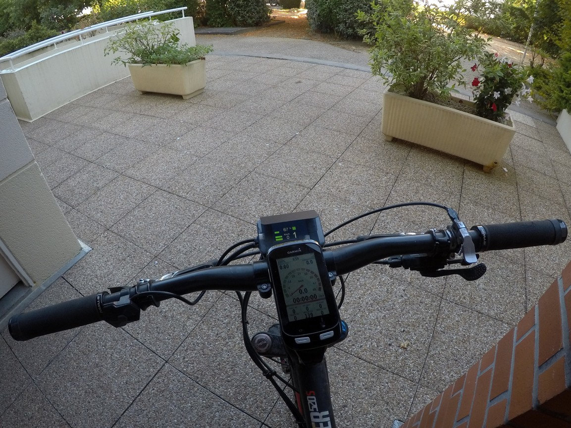

Ça tourne depuis 8 ans sans problèmes sur mon ebike pour aller au boulot (avec un Picaxe)
Sur le VTT-AE qui me sert aux Rando. VTT et même dans certaines compétitions ça tourne sans problèmes depuis 2 ans (avec ESP32 équivalent arduino)
Sur ce dernier tout est géré par l’ESP32 même l’accélérateur
Christophe, 3242 msg, 60 ans. Guyancourt (FR-78). [mon blog] 36V 250W VTT bafang swxk 185R MetV and BBS01 Cycloboost
