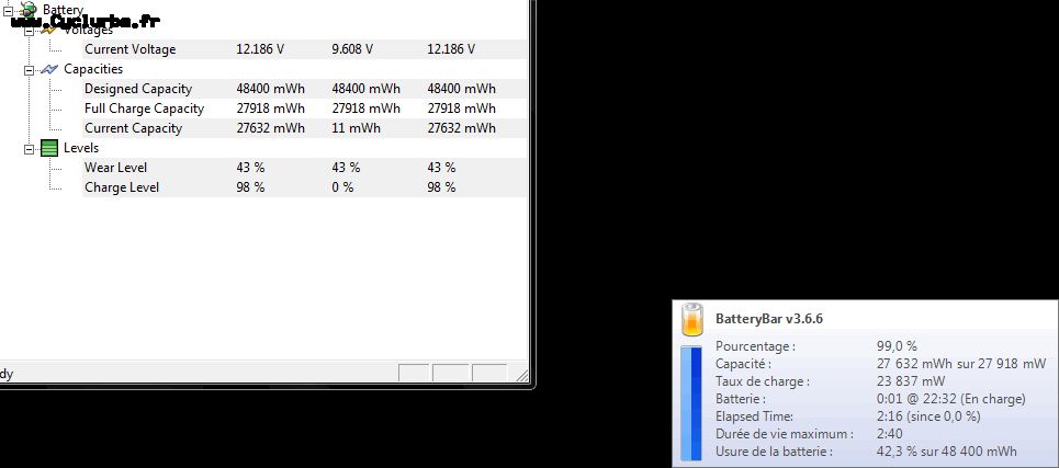

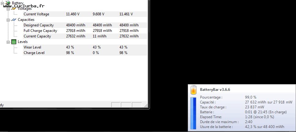

J'ai commencé la charge par le PC c'est-à-dire :
- brancher au chargeur le PC sans la batterie
- allumer
- attendre 10s ( que le système indique "pas de batterie" )
- redémarrer
- lorsque le Bureau est là, ouvrir quelques outils à batterie (comme HWMonitor ou BatteryBar)
- désactiver la mise en veille par fermeture de l'écran
- insérer la batterie
Si tout se passe bien, la tension de la batterie commence à revenir d'outre-tombe ... mais la puce du PCB (BMS de la batterie) indiquera toujours la précédente usure (43% chez moi, elle a jamais baissé depuis le reconditionnement).
Pas trop grave (le Wear Level) car ... il ne signifie rien pour Widnows qui se base sur les quelques dernières minutes pour estimer le temps restant.
Avec les actuelles Samsung 30B cuitent en photo, je ne dépassait plus 1h30 alors qu'au reconditionnement en janvier, elles poussaient à 5h (!!!).
 Citer Alerter [404542]
Message modifié le 2015-09-22 21:47:43 par Meuh.

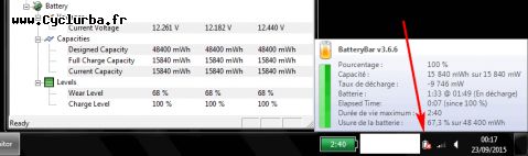

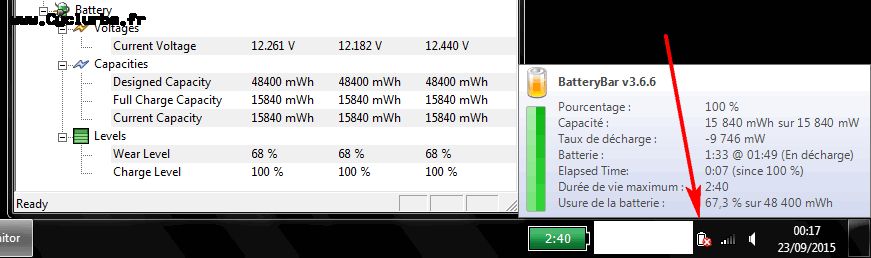

23-09-2015 à 00h22
Et on décharge pour voir où ça va ... à ce moment-là, le PCM ne comprend plus rien (passage à 68% d'usure de la batterie au lieu de 43%) et attends de voir un seuil bas pour retrouver son échelle graduelle de valeur (en mW).
En tout cas, la tension qui se barrait à 11,4v (depuis un 12,5v) avec les samsung 30B, n'est plus (mais je soupçonne une cellule faible, je confirmerais cela dans le sujet adéquat).
