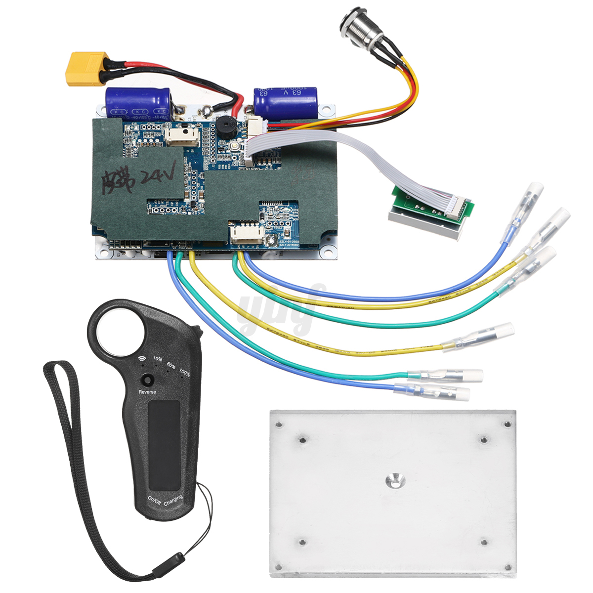

et pourquoi tu ne utilise pas tout simplement un contro dual é-skate ????
www.ebay.fr :rk:4:pf:0
moi c'est ce que je ferais

il est possible d'acheter un convertisseur digital/ analogique qui fonctionnerait dans ce cas ?

je les ai vu mais je suis pas sur de pouvoir l'alimenter en 48v
et j'ai l'impression que ils ne sort pas beaucoup de watt

@Peter J'avais fait la modif au tout debut de la Tchangmania il y a maintenant + de 2 ans. Dans un 1er temps les 4 condos principaux. Pour les Mosfets c'est galère !
Le double contro n'existait pas ! Maintenant si la place n'est pas un pb sur un proto, il faut opter pour cette solution
