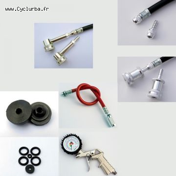

J'ai poursuivi ma recherche dans l'amélioration du système de gonflage dont la valve touche sur mes moteurs avec un raccord presta ou schrader ... j'ai trouvé un fabriquant qui fait des petits choses très intéressantes et en raccord 1/4' !
nextdaytyres.co.uk
ça, c'est le tuyau rouge avec un embout à visser sur schrader (pour les pneus de voiture) qui sort en tuyau rouge et embout fileté 1/4'
 Citer Alerter [280627]
04-01-2014 à 14h25
04-01-2014 à 14h28
Et sur le tuyau rouge, j'ai pris une tête de reprise de gonflage schrader.
nextdaytyres.co.uk
Attention, celle-ci est de type "à blocage d'air" ... elle ne laisse passer l'air que si une valve schrader est bloquée dedans (dans la tête ronde).
On ne doit absolument pas brancher (électriquement) le compresseur (automobile) seul avec ce truc qui fait office de bouchon ! (quand il n'est brancher à rien).

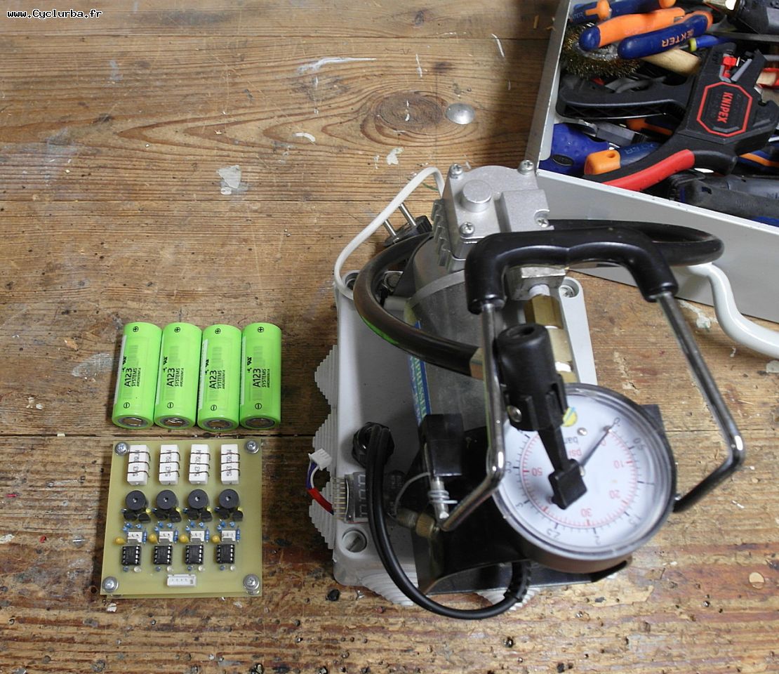

23-01-2016 à 21h41
Effectivement, la Lipo était cuite ... j'ai essayé de charger mes 4S Lipo mais après 900mAh, la Lipo 3S touchait le fond même en décharge à 3,5A seulement.
Aucune cellule gonflée ou faible, c'est même étonnant.
Allez hop, c'est coulé ... on s'y met ... pour se rappeler que je déteste toujours autant les accus à souder au point.
Mais bon, faut se forcer si ça tient plus longtemps et qu'on y touche plus.
Réparation du manomètre 4 bars qui vibrait dans son logement (mise en place d'une mousse et remise d'un isolant en ruban sur le filetage conique).
Essai d'un placement technique permettant d'avoir le BMS picaxe qui dissipe même boitier ferme.
 Citer Alerter [428152]

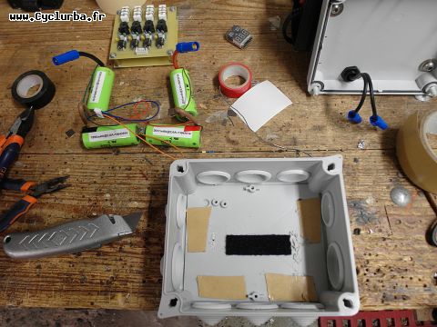

23-01-2016 à 21h44
Confection des accus pour le placement indiqué.
Mise en place du JST-XH 4S LifePO4 (5 fils)
Remise en boite pour voir le passage des câbles.
 Citer Alerter [428153]
Message modifié le 2016-01-23 21:45:36 par Meuh.
23-01-2016 à 21h49
Fixation définitive (double-face démontable) des accus et du BMS Picaxe (scratch).
Fermeture d'un trou dans un passe-fil (vis M6 + rondelles + écrou).
Confection de la fiche pour la recharge à 7A max (0,75mm²) à base de XT60 pour être conforme aux chargeurs de modélisme car je ne peux pas utiliser les XT150 qui sont prévus pour des appareils qui sont apte à se restreindre en courant.
Ici, le XT60 est une liaison direct avec le pack 4S1P ... il ne faut pas y brancher n'importe quoi.
 Citer Alerter [428155]
Message modifié le 2016-01-23 21:59:22 par Meuh.
