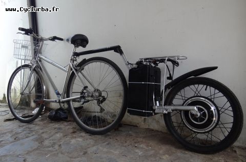

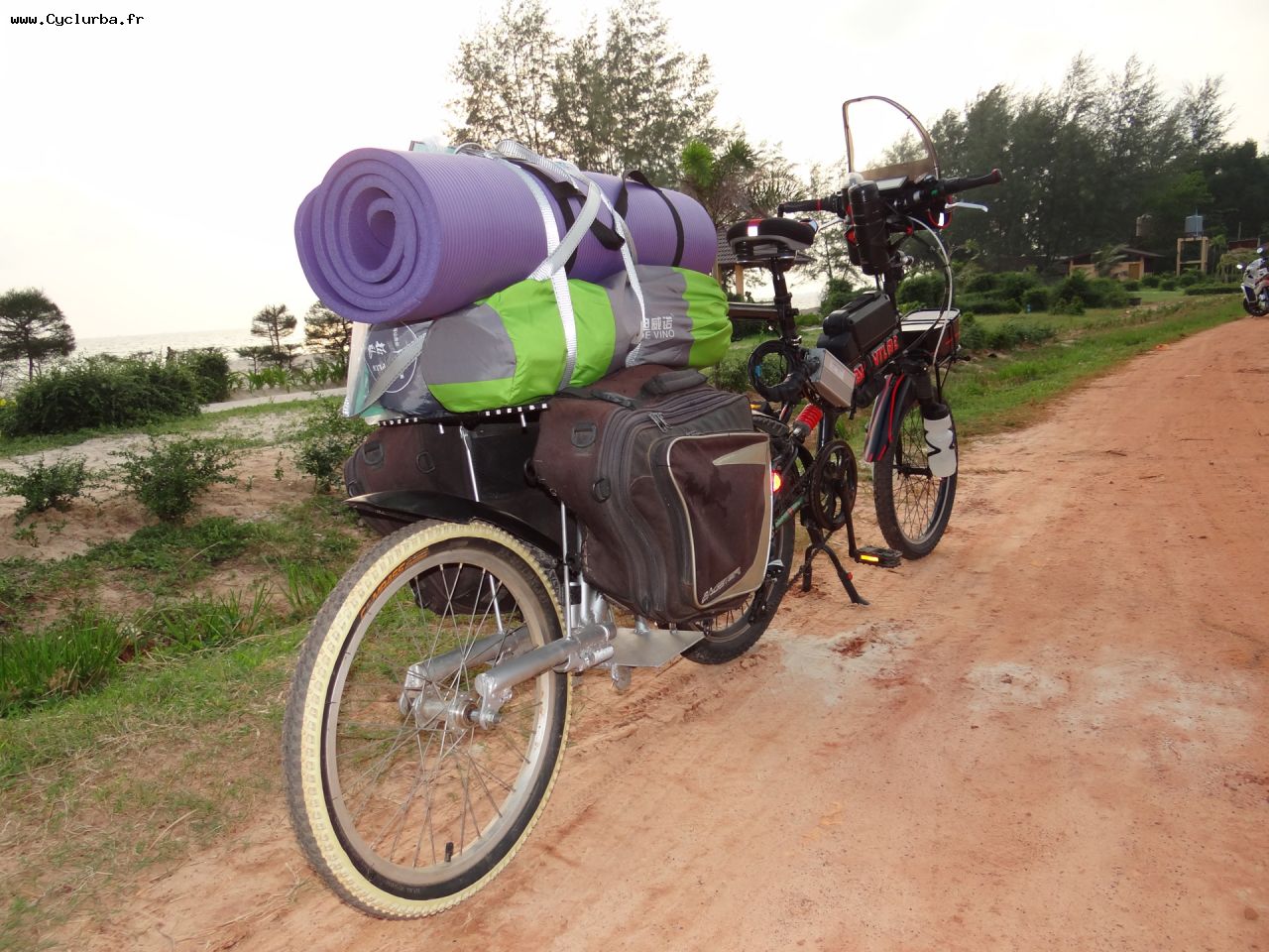

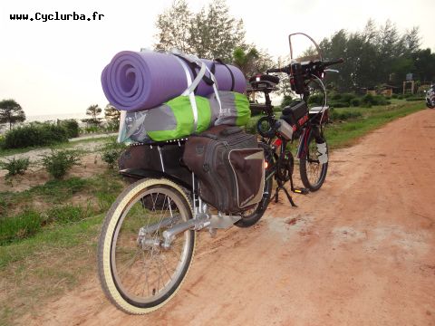

Bonjour à tous,
Après avoir beaucoup lu sur le net et sur ce forum, j'ai eu besoin de me fabriquer une remorque électrique avec les moyens du bord (j'habitais au Viet nam), hors de question d'acheter une Aevon électrique et de la faire venir (une fortune!) je garde l'idée de la fixation sur tige de selle, la meilleure selon moi.
Garde au sol importante (inondation ultra rapide ici...)
Pas chère, solide, adaptable sur tous les vélos et sans aucune incidence sur la tenue de route (on ne la sent pas!) quelle que soit la vitesse (testée à 65km/h dans une descente attelée à un vélo 20 pouces)
Utilisée par ma femme lors d'une randonnée de 500 km (routes chaotiques du pays) à 34km/h en vitesse de croisière (contrôleur 48v 350w) avec une autonomie de 75 kms.
Je l'ai toujours actuellement, je l'ai simplement dé-motorisé puisque j'ai un stock de différents vélos électriques qui peuvent la tracter.
Une roue arrière de 22 pouces électrique (la seule disponible ici) sur une fourche 20 pouces acier modifiée (becs de fourche) barres de fer, porte bagage acier récupéré du vélo, 4 batteries 12v 12Ah de scooter branchées en série (48v 12 Ah)
Le plus compliqué (ici, au Viet nam) est de faire une jonction efficace sur ce tube de selle, à la fois articulée mais sans aucun jeu.
Remorque motorisée

Une photo actuelle où elle n'est plus motorisée, avec une 20 pouces --->
