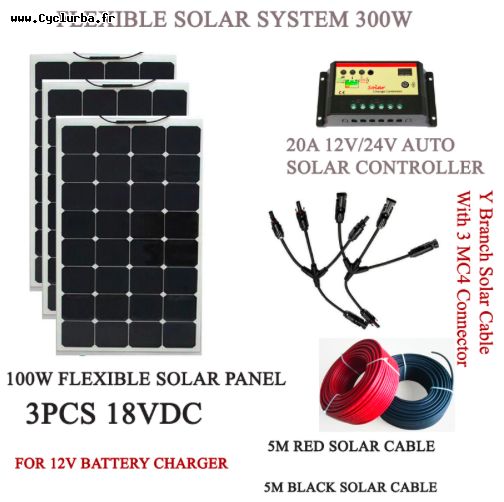

Ouais... sur Aliexpress, il y a des kits 300Wc, panneaux souples et étanches, avec régulateur pour moins de 400 euros livrés... et aussi des kits 800Wc autour de 1000euros livré...

Bonjour à tous,
Sur les conseils de Stef38, je suis allé sur le forum traffic aménagé, et il y a un post sur les batteries auxiliaires et ils disent que la capacité de la batterie auxiliaire doit être +- égale à 20% de la batterie moteur cela pour éviter que la plus grosse capacité se décharge sur la plus petite, si j'ai bien compris.....
Sachant que ma batterie moteur est de 90Ah, en gros je ne devrais pas dépasser les 110 Ah pour l'auxiliaire.
Quand pensez vous?
Ci cela est exacte, les conseils de Stef 38 tombent à l'eau (panneaux solaires de 500W et batterie auxiliaire de 200Ah

Ben... si tu recharges ta batterie avec les panneaux solaires... le circuit restera indépendant de la batterie moteur, donc tu fais ce que tu veux, non?...

Est ce que des panneaux solaires de 500W par exemple peuvent recharger facilement la batterie auxiliaire de 200Ah. Je n'aurai pas tous les jours du soleil de disponible

C'est exact, je pensai à un système isolé de la batterie moteur, par contre tu peux quand même avoir un chargeur 220v quand tu es au camping, sur une aire ou à la maison.
Sinon y a des systèmes avec deux batteries auxiliaires, ça pourrait marcher aussi, à voir...
