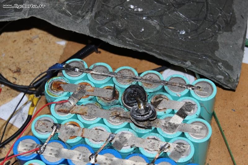

Tu veux voir ce que ca donne, une charge lifepo4 non gérée par un BMS ?
jette un oeil sur la photo... il y avait un BMS mais... défectueux (1 cellule non surveillée... devine laquelle).
conséquence... décapsulage d'un élément par surpression interne, détecteur de fumée en alarme (et des heures de nettoyage du labo).
Heureusement, c'est des lifepo4... pas de départ de feu (le détecteur de fumée a déclenché a cause de la présence de particules dans l'air).
Faudrait arrêter d'affirmer des idioties... il y a des gens qui ne sont pas technique et qui lisent les forum.
ce serait bien de ne pas les induire en erreur.
