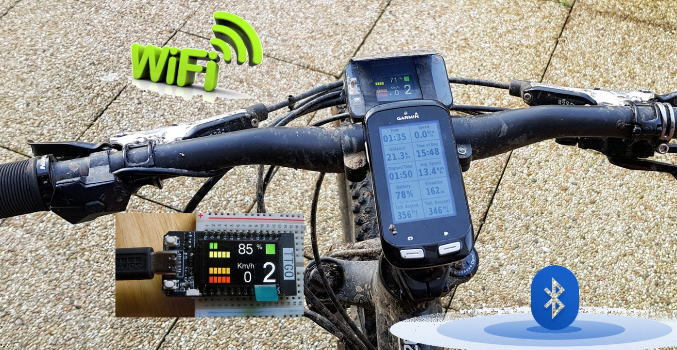

@SuperJC : L'écran 1.14pouce n'est pas trop petit du coup ? Tu as un seul écran de programmé ou tu as la possibilité de basculer vers un autre écran ? (je n'ai pas vu de bouton de navigation.) ...
L’écran TFT est meilleur que le Oled
La taille est largement suffisante, il faut créer plusieurs écrans avec juste les infos essentielles
Les boutons de navigation sont ceux du comodo (fonctionne en mode interruption, clic court, clic long, …)
Le GPS est indispensable pour moi essentiellement pour la cartographie et le tracé à suivre avec les copains du Club
Etant donné que le GPS fait déjà beaucoup de chose ça ne sert à rien de vouloir inventer autre chose
Le Garmin est vraiment abouti pour du VTT dans toutes les conditions, fonctionne extrêmement bien et déplaçable sur tous mes vélos
Le petit wattmètre qui est avec la batterie est capable de transmettre sans fils des infos
De plus il enregistre tout comme le GPS
Les deux ayant la même base de temps on peut sortir tous les paramètres que l’on veut

Merci SuperJC.
Je pensais que l'écran intégré sur l'ESP32 était de type OLED...
Merci pour les infos.
