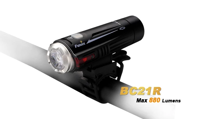

52-90€ - Eclairage avant Fenix BC21R - 150 gr avec 1x18650, 1h20/4h30/8h30h/15h50, LED XM-L2 T6 750 Lms, 113 x41 x42 -Batterie amovible 2300 mAh recharge micro-USB, Eco/Normal/Turbo/Flash 15h50 à 100 Lumens, portée 125m, côtés rouges
Amazon
+ finition exemplaire, lampe très étudiée, solide (aluminium), bourré de qualités
+ éclairage puissant (Cree XM-L2 T6), non éblouissant "Cut-off" en haut de l'optique
+ 1 accu 18650 remplaçable sans outils
+ rechargeable en USB
+ étanche
+ lumières rouges pour être vu sur les cotés
+ mode flash n'éteint jamais la lampe (variation de luminosité)
+ orientation latérale gauche/droite
- trop chère devant les nouveaux concurrents
remplacé mais non testé :
Eclairage avant Fenix BC25R
