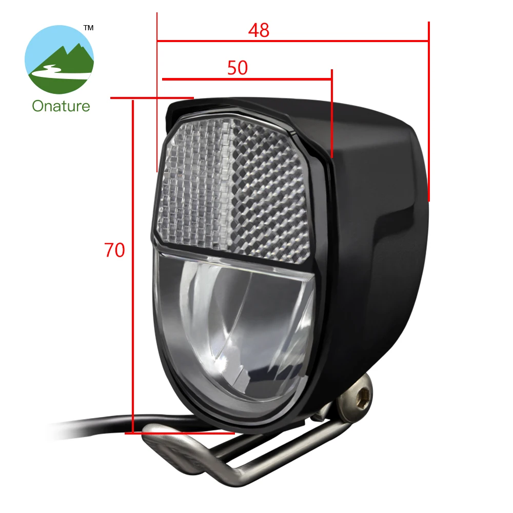

Onature 70 lux 3W electric bike light input DC6V 12V 36V 48V (StVZO)
+ éclairage correct, faisceau travaillé avec réflecteur conforme StVZO qui n'éblouit pas
+ compatible DV 6V-48V
+ léger et discret
- pas de bouton
- je m'attendais à + puissant comparé au Busch & Muller 20 Lux monté d’origine sur mon système Bosch Performance
peut-être un manque de puissance sur mes câbles.
modèle 100 Lux à tester... fr.aliexpress.com
