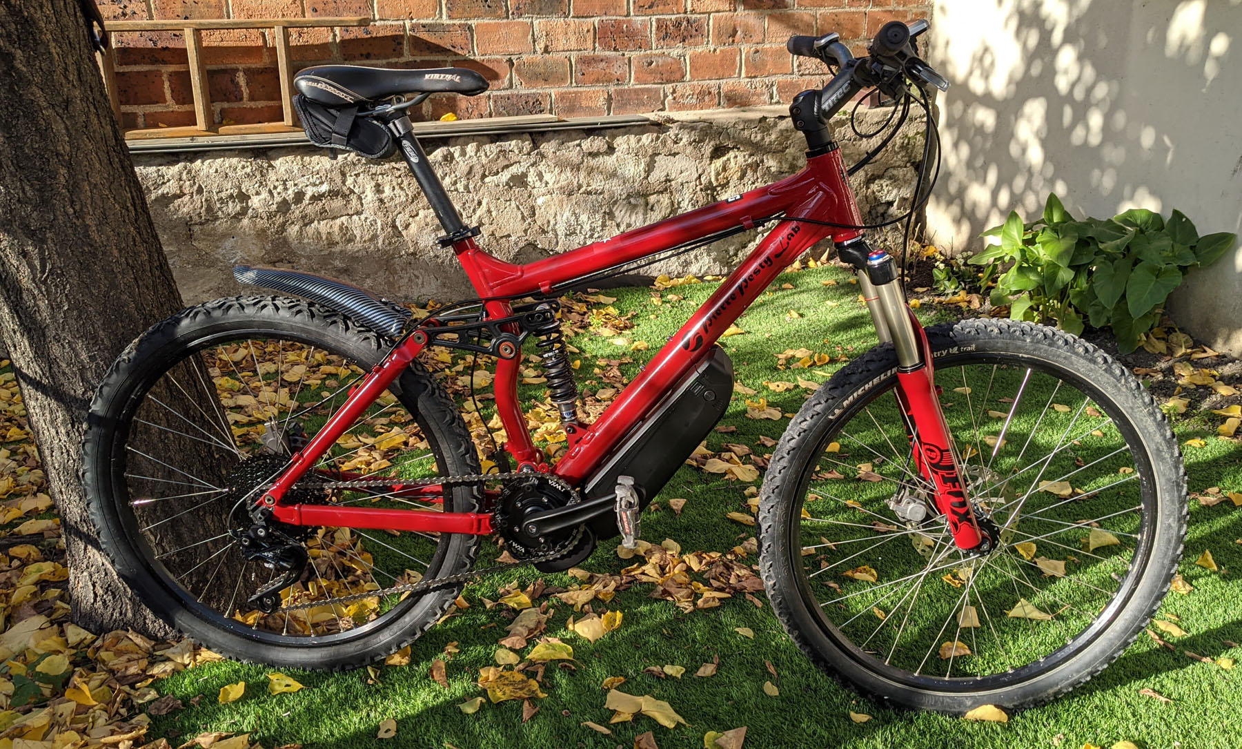

Larudakote
20-11-2020 à 15h29
Bonjour à tous,
Durant ce confinement V2, je me suis proposé de restaurer, moderniser et électrifier mon VTT, à moindre frais. Il s'agit d'un Giant AC Team (version cadre nu) acheté en 2001 pour un montage maison réalisé pour ce qu'on appelait à l'époque du freeride ; pratique aujourd'hui plus proche de l'enduro. Vous pouvez consulter l'article que j'avais écrit alors.
Le Giant AC (pour All Conditions) est un VTT bien né. De conception très robuste il est doté d'une géométrie Turner éprouvée et de trois points de fixations pour l'amortisseur. Il a préfiguré les cadres "multi rôles" avec un débattement de 10 à 15 cm. Compatible disque ou v-brake, tout a été prévu pour les multiples passages de gaine (4 sous le tube supérieur). Giant l'a même envisagé pour la DH grâce à un système anti-déraillement spécifique en option.
La peinture, après démontage intégral, ponçage et masquage, est un rouge Ferrari (ou rubis, RAL 3003). Le résultat aurait pu être mieux si je n'avais pas commis une erreur lors de l'application du verni. Il ne faut donc pas la regarder de trop près
Côté moteur mon choix s'est porté sur le Tongsheng TSDZ2 pour plusieurs raisons :
- possibilité d'adapter du 104BCD avec une étoile ad hoc pour montage de plateaux plus proches de la pratique du VTT (on peut descendre jusqu'à 34 dents)
- capteur de couple à la réputation plus proche d'une pratique sportive
- plus compact et plus léger
- câblage électrique plus simple, moins voyant et débordant
- tarif plus doux : moins de 260€ chez pswpower.com soit ±100€ de moins qu'un BBS01
La motorisation ne m'a posé aucun problème critique, car ce Giant AC était presque fait pour ça ! J'ai dû meuler deux pattes d'anti-déraillement et fabriquer une bride de fixation moteur.
J'en ai profité pour convertir la transmission 3x9 vitesses en 1x10v avec un plateau narrow wide de 36 dents, un dérailleur Shimano XT RD-M781-SGS + Pilo S10 et une cassette CSMS3 Sunrace 11-42. Mon choix étant motivé par un trio qualité/prix/robustesse d'une transmission 10v. La ligne de chaîne sera affinée par des entretoises entre étoile et plateau ; je devrais pouvoir viser le 5ème pignon.
Enfin la batterie est une 13Ah "side release" à cellule Sony achetée chez enerprof.de ; je la partage avec mon vélo de ville moyennant l'achat d'un socle chez le même fournisseur. Une boutique que je ne conseille pas forcément car leur service logistique est catastrophique. Bien que pour celui qui cherche une side release avec un second socle, ils sont incontournables à cette heure car Ali ne propose que du Hailong droit.
Bien sûr sa fixation sera renforcée en utilisation par une sangle.
Notez la présence des Hayes Mag de 1999 toujours opérationnels, et de la première Fox Vanilla RL de l'histoire ; repeinte et décorée en adhésif découpe du meilleur effet, trouvé sur la baie UK.
Si ça vous intéresse j'ai pondu un topo complet sur mon blog.
Edit: j'ai terminé le passage du faisceau électrique depuis, avec des supports de gaîne alu du meilleur effet
