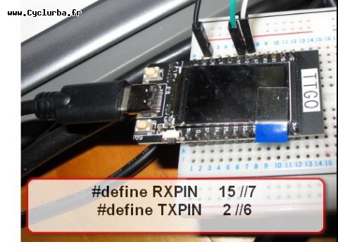

Moi je me connecte avec 3 fils directement sur l’ESP32
Gnd rx tx

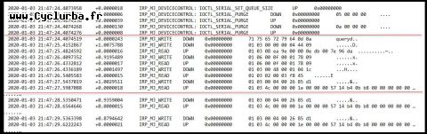

Oui oui, j'ai posté plus haut une image des ports RX-TX sur la RD6006 ... qui sont servis entre autre pour la carte fille Wifi.
Mais je voulais un peu voir les dialogues avec l'application PC Riden Power en route
Ici lors du premier appui sur "connect" puis communication établie et trames toutes les secondes :
 Citer Alerter [652204]
