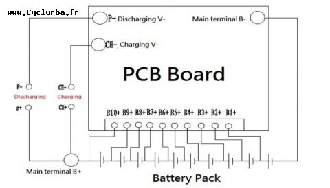

Charles-67
07-08-2020 à 13h58
d'un point de vue général non, car il y a des circuits de charge et de décharge distincts !
Avec certaines batteries oui, si le BMS (carte électronique "battery management system") est conçue pour !
exemple d'un BMS où il y a 2 circuits
1369 msg, 10 ans. (-67).
 Citer Alerter [688790]
