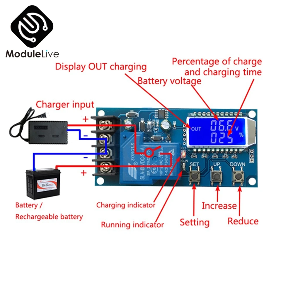

hop encore un gadget pas cher qui pourrait être utile ?
bit.ly
je pige pas trop la fiche tech : ça sert à quoi ? en étant optimiste on dirait que ça sert a régler la sortie d'un chargeur non réglable d'origine, mais je suis peut être à coté de la plaque. vous en pensez quoi les pros ?

Oui c'est un simple relais, pilotable en tension (60V - 30A max)
Bon, la doc du fournisseur est pas très claire quand aux paramétrages possibles ... et comme il indique "batterie plomb"
Faut en essayer un, vu le prix tu risques pas grand chose ... ;)
On peut pas vraiment parler de chargeur évolué ici, mais ça peut dépanner.
Il faudra juste tenir compte de la chute tension à vide après coupure,
par exemple il pourrait indiquer 41V sous charge et 40V après coupure.
