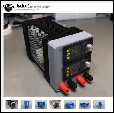

Benetval a écrit :
il faudrais les boites..
Bonne occasion de se mettre au dessin 3D et d'utiliser ton imprimante
Tu peux aussi mixer métal/bois/plastique et impression.

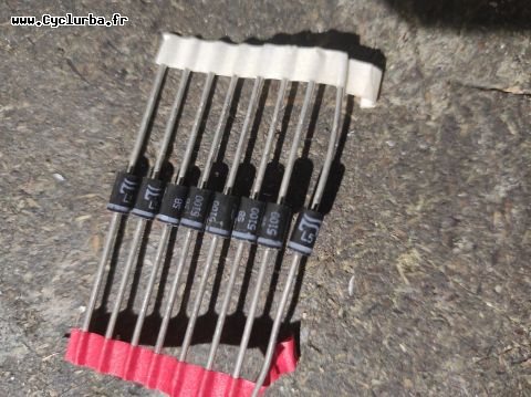

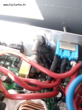

J'ai testé le montage avec 3 diodes sur un chargeur 48v ,
Ça fonctionne .
€ 1,67 Diodes SCHOTTKY MBR1660, 60V, 16A, TO220-2L, 10 pièces, originales, nouvelles
a.aliexpress.com

A Benetval,
Il y a des exemples sur Thingiverse ;)

A tof47 super merci vais chercher ça dans ma boîte a revup

06-03-2021 à 10h16
Là le gars a fait une double alim

Je vais y mettre ça 100v 5a ça devrait faire l affaire
Édit : ça marche pas la chute de tension estbminime avec ce model . 0,1v/diode

Question bête: quand on met plusieurs diodes en parallèles pour les préserver, ça fait chuter la tension de la même façon ou bien la chute de tension est divisée par le nombre de diodes ?

@Bigbeefr une diode au silicium c'est 0,6 V de chute de tension. Prend des 1N4004, mais il en faut beaucoup !!!
@Bruno Plusieurs diodes au silicium en // c'est aussi 0,6 V de tension. Dans ce cas il est possible de passer plus de courant.
