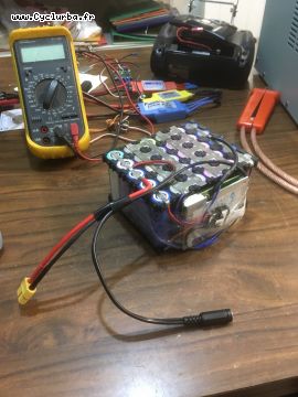

Franck24
10-07-2018 à 23h19
@Numerosis
Oui, pour l'instant elle fonctionne toujours, je viens de faire une batterie 10A 6S avec des 18650 de récupération. Par contre cette fois j'ai trouvé que le câble des pinces à chauffé plus que d'habitude et j'ai dû mettre les ampères au maxi pour que les soudures tiennent, il faut que je le démonte pour regarder les connexions.

Numerosis
11-07-2018 à 06h39
Tu as utilisé du clinquant de quelle épaisseur ?
Patrice, 280 msg, 56 ans. Bordeaux (FR-33). kona stinky bbs2 48v 500w
 Citer Alerter [577055]
11-07-2018 à 06h39
Franck24
11-07-2018 à 09h02
C'est du nickel 0,15mm acheté ici :
