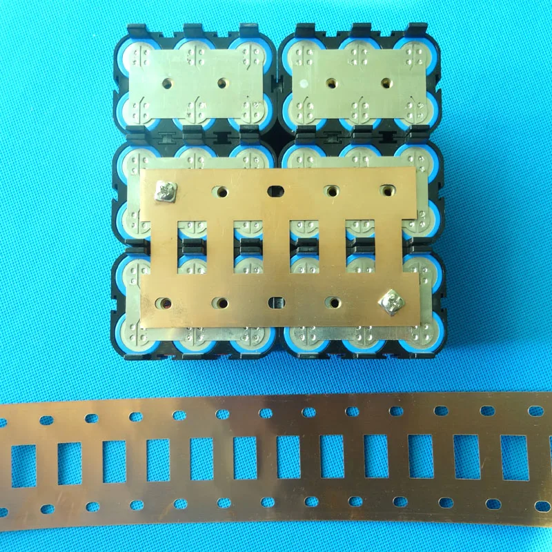

Je fais la configuration expérimentale pour un client, donc je pourrais avoir le module 2S4P qui est 167.1 x 74 x 22mm:

Je me posais la question de savoir si on peux utiliser des batteries holder de chez Aliexpress pour faire un pack avec cell amovible ?

Thank you. You can use aliexpress for low power. Nothing remotely close to ebike use.

Exact. Les holders Aliex sont faits pour un usage électronique domestique basse puissance: ~0,5A à 1A maxi je dirais.

Oui ça doit être ça je me suis fait vite fait une powerbank avec et en décharge (donc pour un tel) les fils chauffé...
donc sur un vélo à assistance électrique moyen...
c'est vrai que ça serait pratique

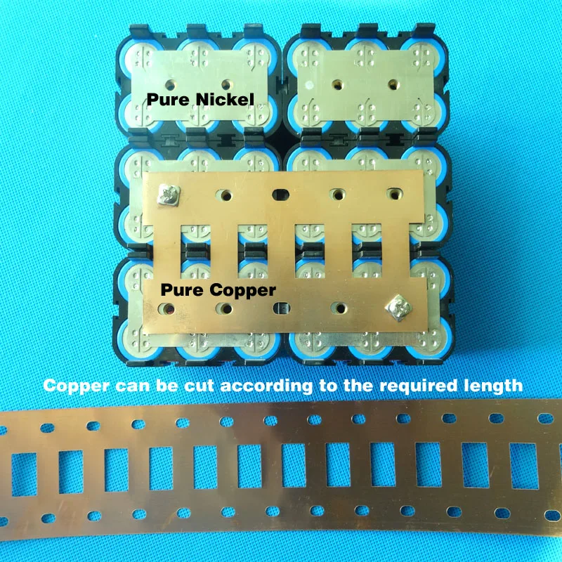

On trouve des supports renforcés et des lamelles cuivre :
High quality 18650 battery holder For big power battery pack 50A/100Ah/200Ah
Nickel Strip

Ah oui, c'est vrai, j'ai confondu avec les PowerBank (c'est pas fait pour les VAE), désolé.
Mais j'aime bien cette boutique quand même, pour toutes les pièces détachées complémentaires...
J'aime bien aussi l'idée des bandes cuivre vissables : ça rejoint le sujet du post, même si on garde des soudures par point ;-)
