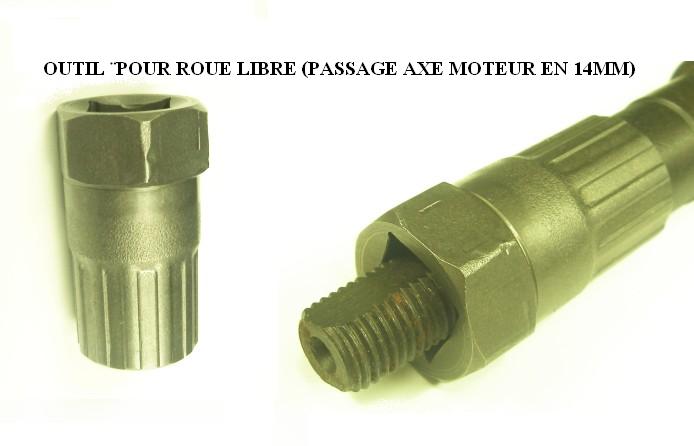

Comme indiqué dans le titre, mon moteur RH205 cassette (version 3006) après 1.5 ans d'utilisation, présente un jeu significatif quand je "gigote" la cassette. J'avais un doute car le passage des vitesses devenait capricieux. J'imagine donc que c'est la roue libre qui est à changer (en passant je trouve qu'elle n'a pas duré longtemps, de l'ordre de 9 000 km.
Et donc avez-vous des conseils pour la changer ? (outillages, procédures, ...). J'ai bien vu quelque chose mais c'est pour la roue libre à visser.

écrou de centrage sur l'axe , puis les six vis sur la flasque ... pas sur qu'elle soit morte peut être juste desserré

Il te faut une piece speciale pour demonter la roue libre, ca se trouve dans les magasins de velo ou sur Internet Declic-Eco fr)

D'après les tutos vu sur la toile, l'opération a l'air différente par rapport à une simple roue de VTT. Par exemple j'ai l'impression qu'on ne démonte pas l'axe. Je suppose aussi que l'axe ne doit pas avoir un diamètre plus que 14 mm ? C'est le cas des RH205 ?
Je suis prêt à acheter l'outil chez Declic-Eco mais quelques explications supplémentaires seraient les bienvenues avant de me lancer

C'est tres simple, l'outil s'enfiche via ses crans dans la roue libre et avec une clé tu débloques en tournant dans le sens inverse de celui de la roue libre
Les axes sont de 12 ou 14 , je ne connais pas plus .

Suite des aventures. Maintenant c'est l'ensemble de la roue qui a du jeu par rapport à l'axe. J'ai démonté la flasque et donc la roue libre. J'ai l'impression qu'il y a un roulement dans la roue libre (il a l'air en bon état). J'ai remonté l'ensemble mais j'ai toujours du jeu. Comment accède-t-on au roulement côté sortie de câble ?
