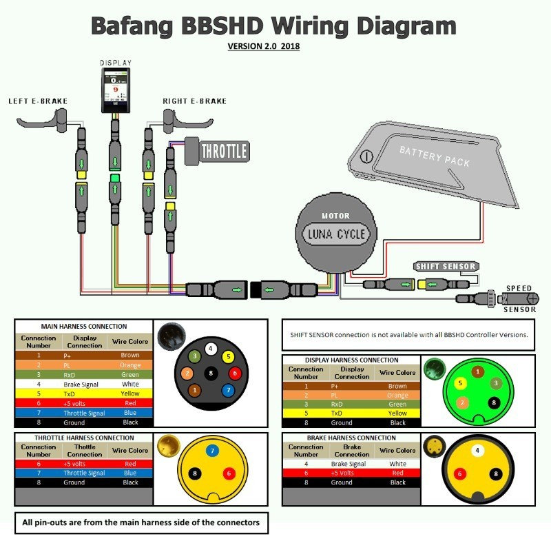

salut , je met ici cette page pour mémo
le repérage des pin contro bafang
