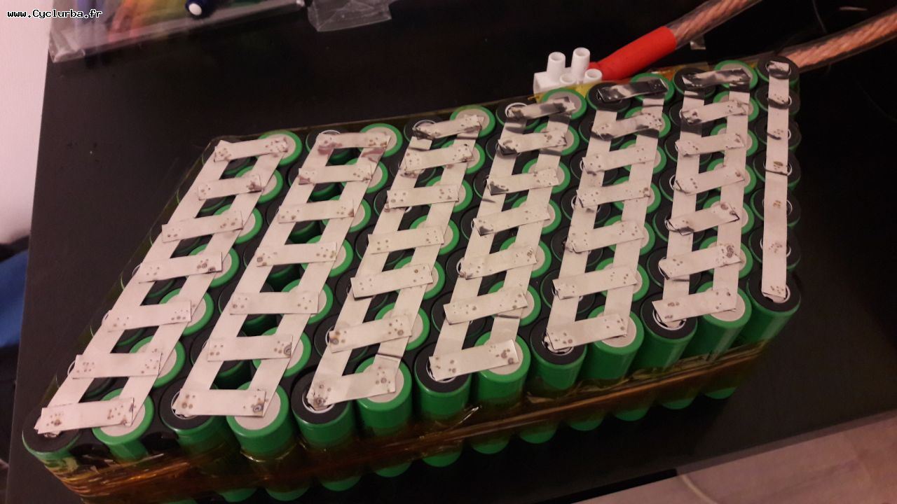

Bon j'ai pas résisté a chercher une autre solution que d'attendre les clous cuivré .. J'ai donc tressé les fils pour faire des pointes plus résistante et le résultat est là !
J'ai donc attaqué ma batterie 13s7p !
Voici la qualité des soudures:
Stéphane, 1019 msg, 39 ans. (FR-78). [mon blog]
 Citer Alerter [548102]
Bibi78
17-01-2018 à 02h45
Résultat final des soudures , c'est pas jolie dans le sens ou les soudures sont pas aux mêmes endroits mais sa reste du chipotage car les soudures sont toutes uniformes donc voilà le grand chapitre de la soudure par point DIY pour ma batterie est accomplie !

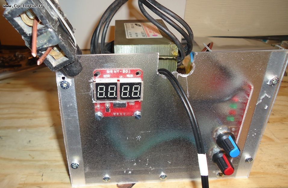

La face avant,
j ai utilisé une plaque de styroglass de 2.5 mm d épaisseur et de la cornière alu 10*10, un morceau de contreplaqué de 3 mm aurait convenu aussi .
styro +alu environ 5/6€ .
5671 msg, 65 ans. (-06). [mon blog]
