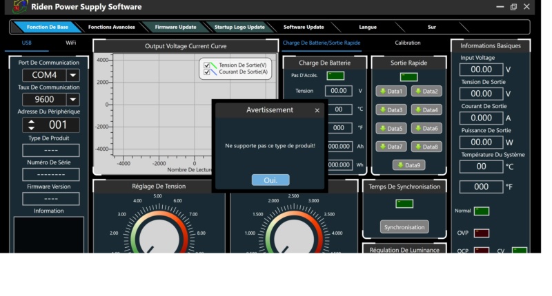

voila ce que j'ai avec le DPS8005
Cliquer pour voir l'original[img]https://i21.servimg.com/u/f21/16/42/01/55/applic10.jpg" border="0" width=50%>" border="0" align="right">
Par contre celle ci fonctionne
Cliquer pour voir l'original[img]https://i21.servimg.com/u/f21/16/42/01/55/applic11.jpg" border="0" width=50%>" border="0" align="right">
Dommage car la première est plus inintéressante
Ou ferais je une erreur ?
