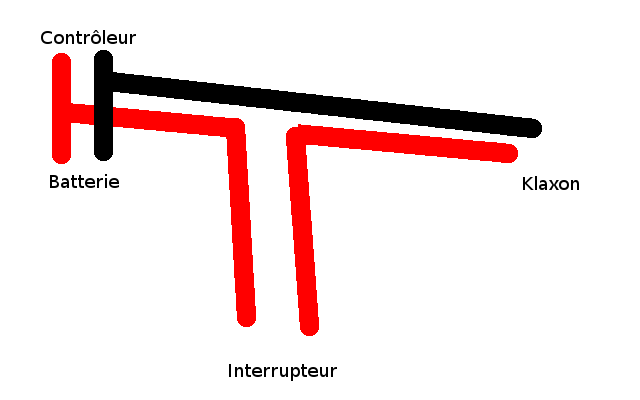

Alors, je suis pas bien plus avancé que toi ^^ donc ce que je dis va peut-être être une bêtise, attends confirmation de quelqu'un de plus expérimenté avant de foncer ;)
J'imagine que tu as ça comme branchement initial :
Perso je me mettrais pas après le contrôleur, tout simplement parce que j'ai pas trop idée de ce qu'il fait, ni du courant qu'il y aura en sortie. Je vais plutôt brancher le klaxon directement en sortie de la batterie, en dédoublant les fils (*) :
Si on laisse comme ça, le klaxon va sonner en continu évidemment ^^ donc, de ce que je sais d'un interrupteur, il a deux fils : "on" le courant passe entre les deux fils, "off" non. Donc même s'il a un fil noir et rouge je pense qu'on s'en fout et qu'on branche juste un côté, comme ça :
Dans ce cas, un des fils de l'interrupteur est relié au "+" de la batterie, et l'autre au "+" du klaxon. Je ne pense pas que les interrupteurs soient polarisés donc peu importe le sens. Sur le modèle que je vais commander a priori il y a un fil rouge et un noir, ça prête à confusion c'est dommage.
(*) pour dédoubler les câbles en sortie de batterie je vais procéder ainsi pour chacun (le + et le -) :
1. Couper le fil entre la batterie et le contrôleur, dénuder
2. Ensuite il faut connecter 2 fils (celui du contrôleur et celui du klaxon) au fil de la batterie :
- On peut utiliser simplement un domino étanche, je n'ai pas cherché mais je me dis que ça prendra de la place donc je ne suis pas allé vers cette solution
- À la place j'ai décidé de partir sur une connexion étanche sans soudure genre ça : www.amazon.fr c'est facile tu mets les trois fils au milieu, tu écrases pour "souder" et tu chauffes pour "fermer", après j'imagine que ça va pas être vraiment étanche avec deux files côte à côte dans la gaine donc je remettrai une autre gaîne dessus (les simples, de ce genre là : www.amazon.fr ) d'ailleurs le coup de la soudure c'est pas nécessaire, en enroulant les fils et en mettant de la gaine "normale" autour ça va bien tant qu'on tire pas fort dessus ;)
- Une autre option pour diviser les fils c'est ce genre de truc : www.amazon.fr mais j'ai lu ici ou là que c'est pas terrible
Après, moi je pars pour faire une connexion en Y, mais il y a aussi ce genre de branchement qui peut marcher :
Perso ça me fait un peu peur de modifier un des connecteurs de la batterie, je préfère bosser en plein milieu sur le fil ^^
