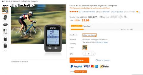

Promo sur tomtop :
Anonyme, 27087 msg, 55 ans. Paris (FR-75). In velo veritas

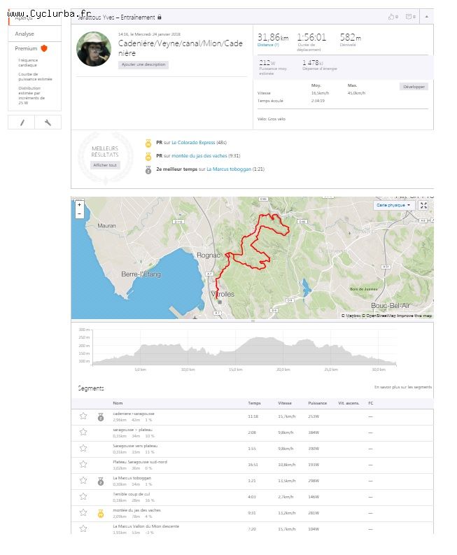

Et en plus ils sont largement assez précis pour une trace de randonnée tranquille.
Un aperçu d'une de mes sorties sur Stava.
