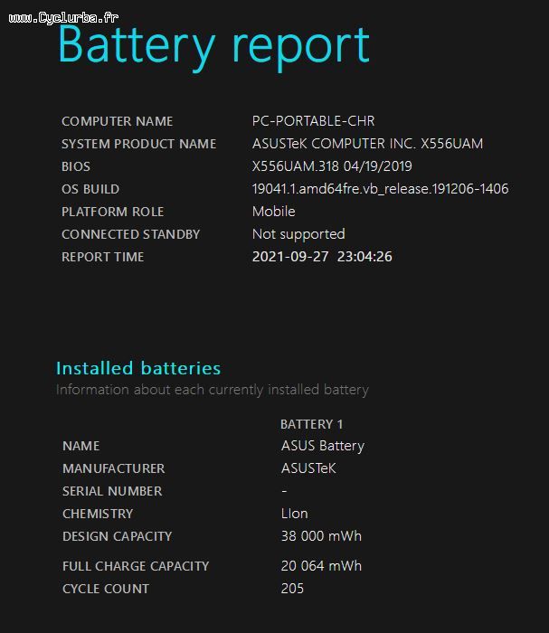

Une chose que j'ignorais complètement mais Windows 10 peut établir un rapport complet sur la batterie d'un PC. Un petit aperçu:
Windows a écrit :
HERO10-64S
Thomson computing HERO10.64S
TP1071.HERO1064.YNC.05 04/24/2017
17134.1.x86fre.rs4_release.180410-1804
Slate
Supported
2022-06-24 21:15:44
Installed batteries
Information about each currently installed battery
BATTERY 1
NAMESR Real Battery
MANUFACTURERIntel SR 1
SERIAL NUMBER123456789
CHEMISTRYLION
DESIGN CAPACITYmWh
FULL CHARGE CAPACITYmWh
CYCLE COUNT44118

Normalement il y a une manip à faire pour qu'il calibre la jauge en fonction de la capacité réelle de la batterie.
À faire après le remplacement de la batterie par exemple.
 Citer Alerter [729771]
24-06-2022 à 21h49
C'est dommage qu'aucune valeur en mAh ne soit lisible.
Par contre, le fait que la tablette semble avoir été conçue en 2017 et que les premières mesures sont datées de début 2019, que je n'aie pris aucun soin de cette batterie et que je l'aie laissée branchée sur secteur durant des mois, et qu'elle montre encore quatre heures d'autonomie en fonctionnement indique que la gestion par Windows est probablement optimale.

CYCLE COUNT 44118
Ca doit être des cycles de 2% de charge
Je ne sais pas si tu as utilisé celle-ci mais la commande "powercfg /batteryreport" donne la capacité batterie d'origine et celle actuelle (c'est assez complet et les cycles semblent calculés correctement).
Ca sort un rapport en html. Pour la conversion mWh en mAh on peut l'estimer avec la tension PC.
voir : www.windowscentral.com
