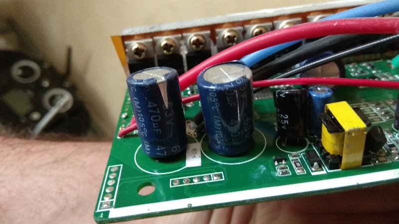

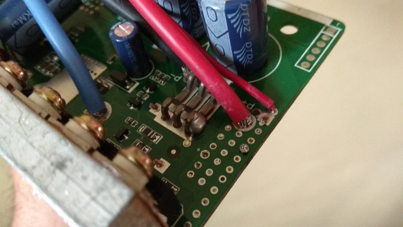

Je vais regarder a nouveau les vidéos de tchang et j'attends en même temps quelques conseils écrits... Lol
Quand on est nul, on est nul !!
J'ai repris une photo du shunt, j'espère que j'en avais pas mis de trop !!??

Secoum
28-04-2018 à 21h20
Faut relier les 3 ponts????
Et un shunt sur 60vokt si j ai compris....
T as changé tes condo toi ..!?
J vois 80volt dessus

Nico32
28-04-2018 à 23h11
Oui les trois ponts sont relier.
Non les condo sont en 80v d'origine...
Bein oui la vidéo je connais mais le fils blanc mis à la masse je le soude ou exactement,??? Sur la carcasse en alu ???
Anonyme, 298 msg, (BE-56).
 Citer Alerter [567014]
Prowler
28-04-2018 à 23h35
Sur le GND,après il y en deja moi j'ai mis un fil dans une cosse deja sorti pour le frein...
Il faut faire des essais moteur tournant et a l'arret .au premier coup c'est pas evident mais essaye tu vas comprendre ce que tu as vu et lu

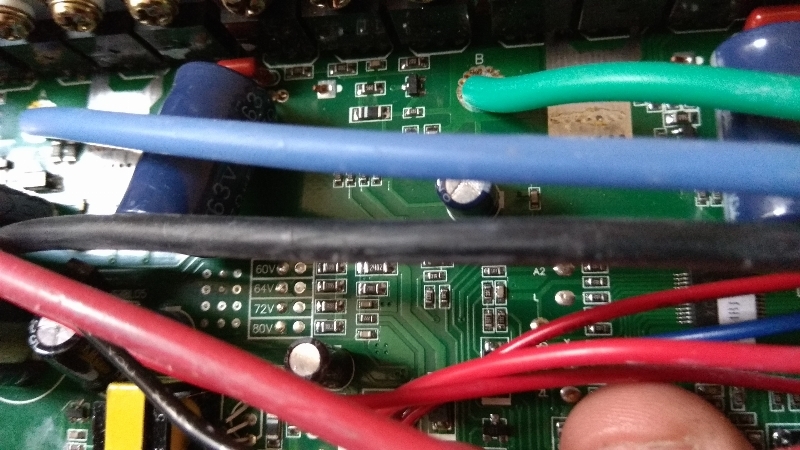

29-04-2018 à 10h41
Bon j ai regarde le miens...j ai bien des 63v ...j dois les changer?
Donc là je relie tt
Et j dois faire un pont à cet endroit???
Sur lequel? 60,72,80???

29-04-2018 à 10h52
Nico32 a écrit :
Je vais regarder a nouveau les vidéos de tchang et j'attends en même temps quelques conseils écrits... Lol Quand on est nul, on est nul !! J'ai repris une photo du shunt, j'espère que j'en avais pas mis de trop !!??
Il ne fait pas en metre beaucoup....
Juste 1/3 ou la moitier en maxi....
Tchang, 13876 msg, 46 ans. Erce Pres Liffre (FR-35).
 Citer Alerter [567043]
29-04-2018 à 10h56
Oui relis tout les 3 pond de chunt . c est les meme potentiel...
Que sur 1/3....des 3 chunt ensemble
Si tu es au alentoure des 60v . reste comme ca...
Si tu veux plus. Oui met un strape sur la tension désirer

29-04-2018 à 10h56
Secoum
29-04-2018 à 11h01
Merci Tchang
J vais être en 4x4s donc environ 60v
J mets un pont sur le 60v? 64
