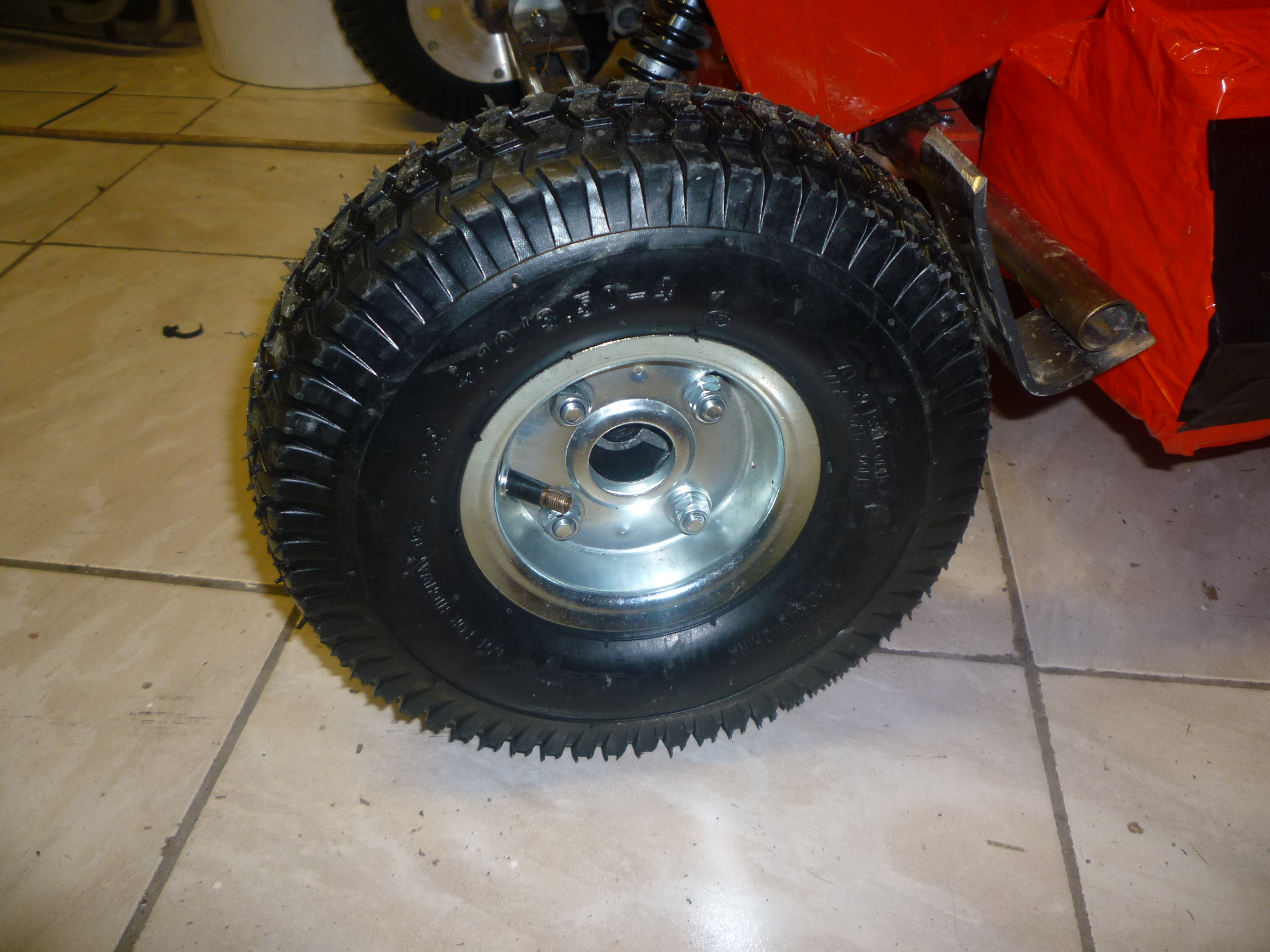

salut a tous
suite de mes aventure !
j'ais déja recu mes pneus , c'est trop rapide en 24h !!!
ils ont l'aire mieux ses pneus de tracteur tondeuse et ca sent un peux plus la gomme
en tout cas , ca tourne bien rond , y a pas de faut rond
photos
j'ais rajouter des boutons de commande pour la marche AR et les 3 mode de vitesse sous la colone de direction
et aussi un disjoncteur fusible 80A
ca marche trop fort ...
les capteurs hall font bien leur boulo , je peux rouler aux cm / cm
j'entend les phases qui passent une par une
