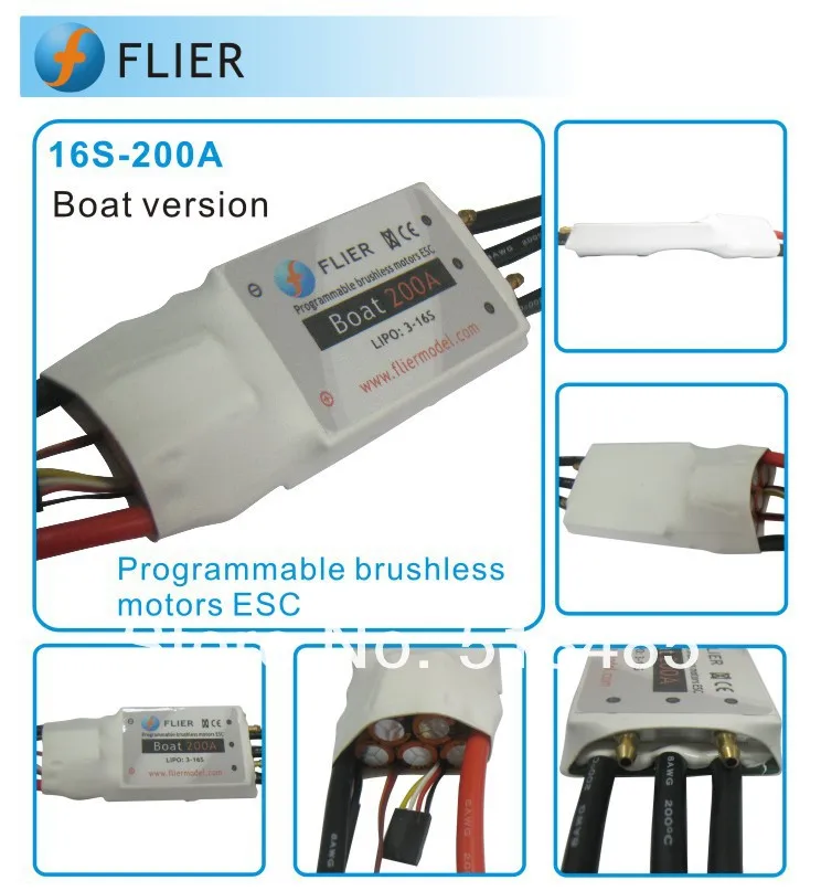

31-05-2018 à 07h02
Salut
un ami ingénieur en électronique me fait remarquer que les contrôleurs Ebike en direct drive ne sont pas prévus pour des moteurs tournant à grande vitesse, déjà à 5000 rpm ça fait un vélo qui roule à la vitesse de la lumière
Potentiellement un alternateur de voiture peut tourner à plus de 10.000 tr/min et comme en modélisme certain moteur tournent à plus de 35.000rpm
Ils seraient plus adaptés à nos moteurs. Les capteurs hall quand à eux servent uniquement à gagner en souplesse et performance au démarrage mais pas en haute vitesse.
J'ai vu sur Ali un ESC 16s et même 22s.
Quelqu'un tente le coup ??
Peter, 4240 msg, 42 ans. (FR-77). [mon blog]
