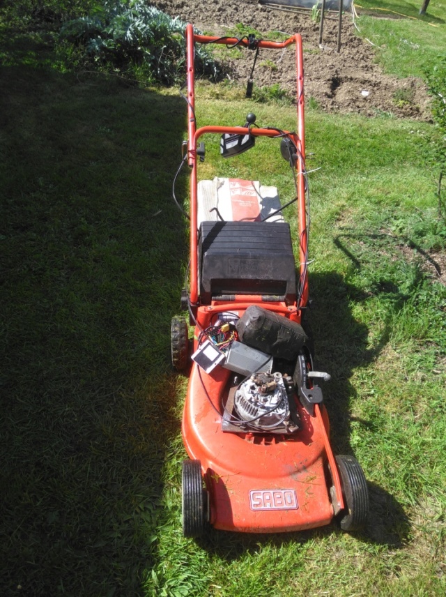

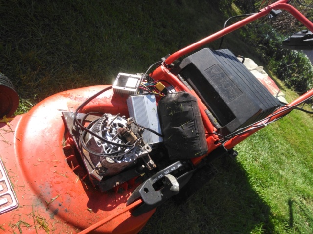

Tchang, est ce que je peux monter une 2ème alternateur en // sur le 1er (sous réserve que la puissance du controleur suive, mais avec 500W, je pense que je suis large).
rien ne chauffe en utilisation.
c'est pour mettre la traction, avec un 2ème alternateur.
ps: la batterie tiens 800m2 pour l'instant.

Ne mets pas 2 alternateurs sur 1 contrôleur.

09-04-2020 à 20h49
non , prend une tondeuse auto-tracter c'est plus simple ...
tu vas rajouter du poid et moin de autonomie ,
trouve toi une veille tondeuse auto-tracter en occase ou HS ...
comme tu as déja la poulie , tu peux metre une couroie pour le renvoie vers les roues , avec un réducteur biensure

Grostoto
09-04-2020 à 20h51
je fais avec ce que j'ai... donc.... la poulie est sous le carter, alors que la poulie de traction est au dessus du carter....
l'autonomie est largement bonne... j'ai que 400m2
le poids, c'est peu, un alternateur, c'est 2kg..
pourquoi on ne peut pas brancher 2 alternateurs sur un controleur ?

tu ne peux par car c'est des moteurs triphaser (3 fils)...
c'est des moteurs qui fonctionnent par des fréquence ....
donc si tu les met en paralelle , ca peux tourner par chance si tout les 2 on la meme vitesse de rotation, mais si un des 2 tourne moins vite , il y a une désyncronisation et le moteur broute , et il faut qu'il ratrape son champs tournant ....
je ne sais pas si tu vois le truc
sur un moteur DC a charbon 2 fils , y a pas se probleme la , l'un tourne comme bon lui semble meme si elles n'ont pas le meme vitesse de rotation ...
