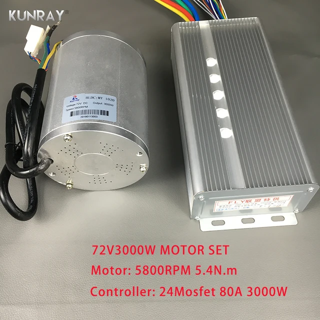

je poste ici une vidéo d'un internote qui a convertie une mob en electrique
sur route
avec un kit brushless 3000w 72v
bravo a lui
