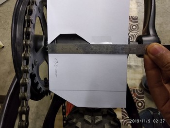

sinon j'ai pris quelques mesures, photos et quelques points à éclaircir, si vous pouviez me confirmer ça : j'ai posté ce msg dans la "section bafang" car ça concerne les dimensions/mesures que j'ai trouvé pour le bbshd et je sais pas trop dans quelle mesure ça peut s'accorder avec le tsdz2 et sa longueur de tube/ diamètre de carter mais au cas où je le remet ici :
POUR LE BBSHD :
alors je me suis fait un gabarit papier en me basant sur les mesures que j'avais trouvé concernant le bbshd de chez bafang en prenant un peu large pour être sûr : une base de 130mm de diam pour le carter moteur touchant le boitier de pédalier.
 [IMG]https://thumbs2.imagebam.com/46/93/6e/7c7d4d1325061425.jpg" border="0" width=50%> " border="0" align="right">
évidement si je met ça pile collé au boitier de pédalier ça touche le hauban arrière.
par contre si je l’éloigne de 8 à 10mm du bb, j'ai à priori 3mm de marge au niveau du hauban.
du coup 2eme interrogation :
d’après ce que j'ai compris pour les version 68 / 100 / 120 des bafang en général et bbshd en particulier, il s'agit de la mesure "interne" à laquelle il faut rajouter 20mm de filletage au bout, donc 68 =88 avec filetage, 100 = 120 , 120 = 140.
ok donc pour mon cadre et son bb de 100mm, si je prends un bbshd 100mm, en comptant une rondelle spacer de 8 à 10mm, il resterait 10mm de pas de vis à gauche pour sécuriser le montage : ça suffit ? pas de souci particulier à anticiper, y compris au niveau des pédales-cadre?

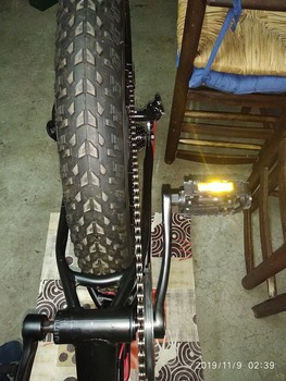

enfin une photo de ma ligne de chaine actuelle d'origine :
 [IMG]https://thumbs2.imagebam.com/95/35/75/488cd91325061437.jpg" border="0" width=50%> " border="0" align="right">
avec la chaine qui travaille en poil en biais sur le + gros pignon, j'ai à peu près 1cm de marge au niveau du pneu. si tout ce passe bien, comme décrit ci-dessus je devrais avec le bafang me retrouver à peu près dans des mesures similaires.
->POUR LE TSDZ2 : mêmes questions concernant dimensions du tube axe pédalier avec et sans le filetage, et quid du diamètre de la cloche carter pour prévoir un espacement coté droit pour ne pas toucher le hauban arrière ? j'ai peut être mal cherché mais pas trouvé d'infos là dessus...???
