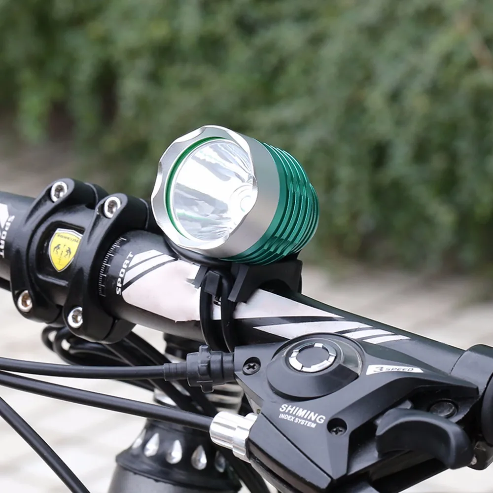

J'ai testé plusieurs lampes :
- 39€ - Eclairage avant Giant Numen HL1 - 100 gr avec 3 piles AAA, 8h-16h/50h, 80 Lux, LED Creed 1 W (XPC)
- 52-90€ - Eclairage avant Fenix BC21R - 150 gr avec 1x18650, 1h20/4h30/8h30h/15h50, LED XM-L2 T6 750 Lms, 113 x41 x42 -Batterie amovible 2300 mAh recharge micro-USB, Eco/Normal/Turbo/Flash 15h50 à 100 Lumens, portée 125m, côtés rouges Amazon
non testé : - Eclairage avant Fenix BC25R
- Lampe vélo USB WOSAWE Cree XMK T6 1200 Lumens
- Lampe vélo USB Cree XML T6 "2000 Lumens"
- 3€ - Eclairage arrière Laser Tail Light 5 Led Laser LK677062 Arrière - 2 piles AAA
- 5€ - Eclairage de visibilité avant/arrière Sport DirectTM MegaLuxTM 5 LED
Après, faut choisir la source d'alimentation : accus 18650, piles ?...
J'aime bien la Fenix BC21R en 18650 très fonctionnelle mais on trouve maintenant plein de lampes USB sur PowerBank (ou sur afficheur avec USB) pas chères et qui éclairent pas trop mal sur AliExpress.
J'attends aussi un phare 70 lux ONature pour brancher sur le circuit d'éclairage du VAE...

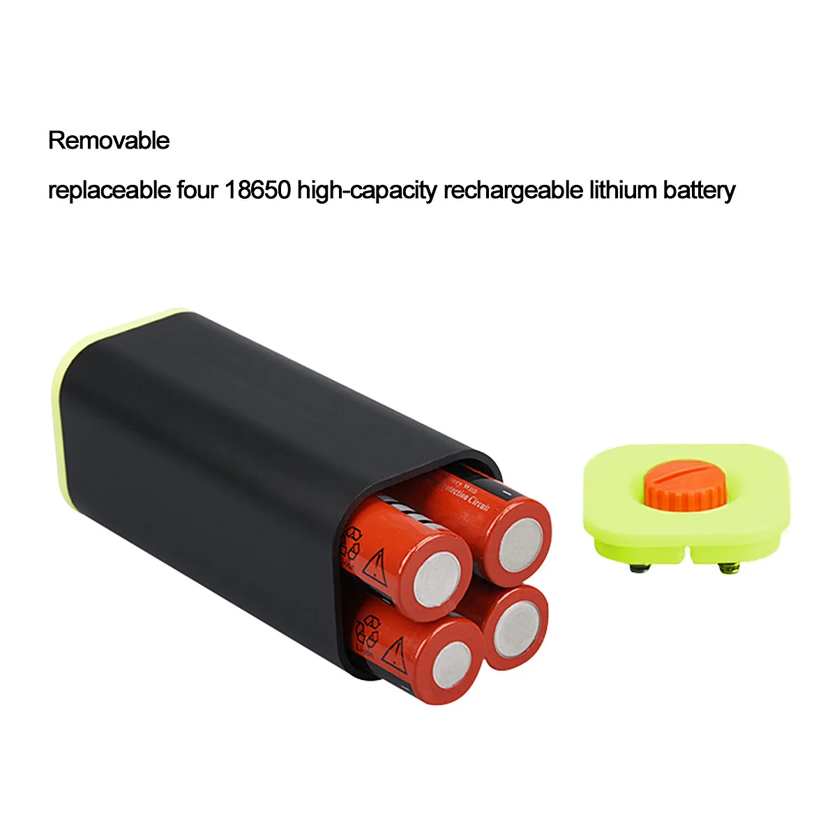

Il est possible aussi de se faire des Power Bank USB sur mesure et connecter toute sorte de phares haute puissance ou rubans LEDs :
- WOSAWE 1200 Lumen Bike Light Lamp CREE T6 Waterproof Cycling Bicycle Front Light Flashlight & USB
WOSAWE 1200 Lumen Vélo Lumière Lampe CREE T6 Étanche
- 2000 Lumens XM-L T6 LED HeadLight Bicycle Waterproof 3 Mode USB/DC Bike Bicycle Front Light
2000 Lumens XM-L T6 LED Phare Vélo Étanche 3 Mode USB/DC Vélo Avant de Bicyclette Lumière
- 5V USB LED Strip 5050 RGB TV Background Lighting 60LEDs/m With Music Controller 50cm 1m 2m Set.
5 v USB LED Bande 5050 RGB TV Fond Éclairage 60 LEDs/m Avec Musique Contrôleur 50 cm 1 m 2 m Ensemble
- GTF18650 battery box charging power supply box general rechargeable portable power pack 4 1 headlamp mobile power supply
GTF18650 batterie boîte de charge alimentation boîte général rechargeable portable power pack 4
- Dual USB Ports 4x 18650 DIY Portable Battery Charger 5V/2A Holder LCD Display Power Bank Case Box
Double USB Ports 4x18650 DIY Portable Batterie Chargeur 5 V/2A Titulaire LCD Banque de Puissance
- DIY Kits Power Bank Shell Cover 4 USB Ports Welding Power Bank Charger Case PCBA Module Powered By 4pcs 18650 Batteries
DIY Kits Banque Power Shell Couverture 4 USB Ports De Soudage Puissance Banque Chargeur Cas PCBA Module Alimenté Par 4 pcs 18650 Batteries

Je préfère encore les piles aux batteries intégrées non remplaçables, qui transforment tout en produits jetables et polluants.
L'idéal étant les accus 18650 amovibles, au moins on peut choisir de la bonne came, ou bien recycler une vieille batterie...

Je préfère également un éclairage sur batterie indépendante pour les raisons suivantes:
- avoir 2 systèmes totalement indépendants (éclairage et assistance). Aucune panne commune possible pouvant mettre en panne les 2 systèmes
- éclairage facilement transférable d'un vélo à l'autre en 5mn
L'éclairage AV est composé de 2 phares à Led (sur guidon) de 8W chacun et 2 piles AAA pour l'AR. L'autonomie est de ~2:30h pour l'AV (4x18650 - 2,9Ah) si toujours à fond mais ~5h en pratique (rarement à fond, surtout en ville) et ~6mois pour l'AR.
