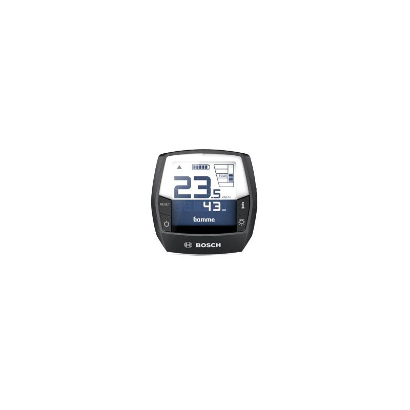

J'ai un problème de démarrage sur mon écran Purion , il démarre très aléatoirement et reste allumé pendant 5 secondes ???
-remplacement des 2 piles
- débranché/rebranché batterie
- batterie charger
- cable en bonne état
1 idée ?
merci de m’éclairer

As tu vérifié et nettoyé les contacts, côté console et côté batterie ?

@ Ptit-philou contact nettoyer au F2
@Tchang
Teste avec 1 autre batterie de meme puissance la console fonctionne sans problème
Teste ma batterie sur l'autre vélo la console fonctionne également, je pensais trouvé le meme défaut ?
Console de l'autre vélo est 1 bosch-intuvia
les 2 moteurs sont des Bosch performance line cx
les 2 batteries sont des Powerpack 500
1 idée

Peut-être un faux contact sur ton vélo, au niveau du support batterie, ou sur les connecteurs de la console.
Essaie de vérifier minutieusement tous les points de contacts.
C'est peut-être aussi le contrôleur qui font des siennes, ou le BMS de la batterie...
Pas d'eau dans le moteur ? Pas de nettoyage haute pression ?

Pas de nettoyage au nettoyeur haute pression , jamais
Faux contact je ne pense pas, avec l'autre batterie ca fonctionne nickel, je pencherai sur ma batterie et encore elle fonctionne correctement sur le 2 é vélo !!
Ma batterie en charge , les voyants ne s' éteignent plus ? les 5 voyants restent allumés ? (meme en la laissant la nuit en charge ) et pas moyen de réinitialisé le Bms ? ( quand je reste appuyer sur le bouton les voyants ne s'allument pas , c'est quand je relâche qu'elle s'éclaire pour donné l'info de charge )
J'ai tester le chargeur avec la 2 é batterie et il fonctionne bien !

La je vois pas : tu peux passer chez un vélociste Bosch, pour un diagnostic plus poussé avec le logiciel adapté.
Essaie de détailler ta configuration : modèle de vélos et références équipements, photos...
Difficile de trouver la cause sans plus d'informations.

Oui sans doute un défaut de connecteur

Mon vélo
LAPIERRE OVERVOLT AM 650+
Info ici : www.veloperfo.com

et bien si tout fonctionne en échangeant les batt , reste comme ca !!
évite de tout dégrader plus ...
a mon avis c'est un porbleme de communiquation du bus
