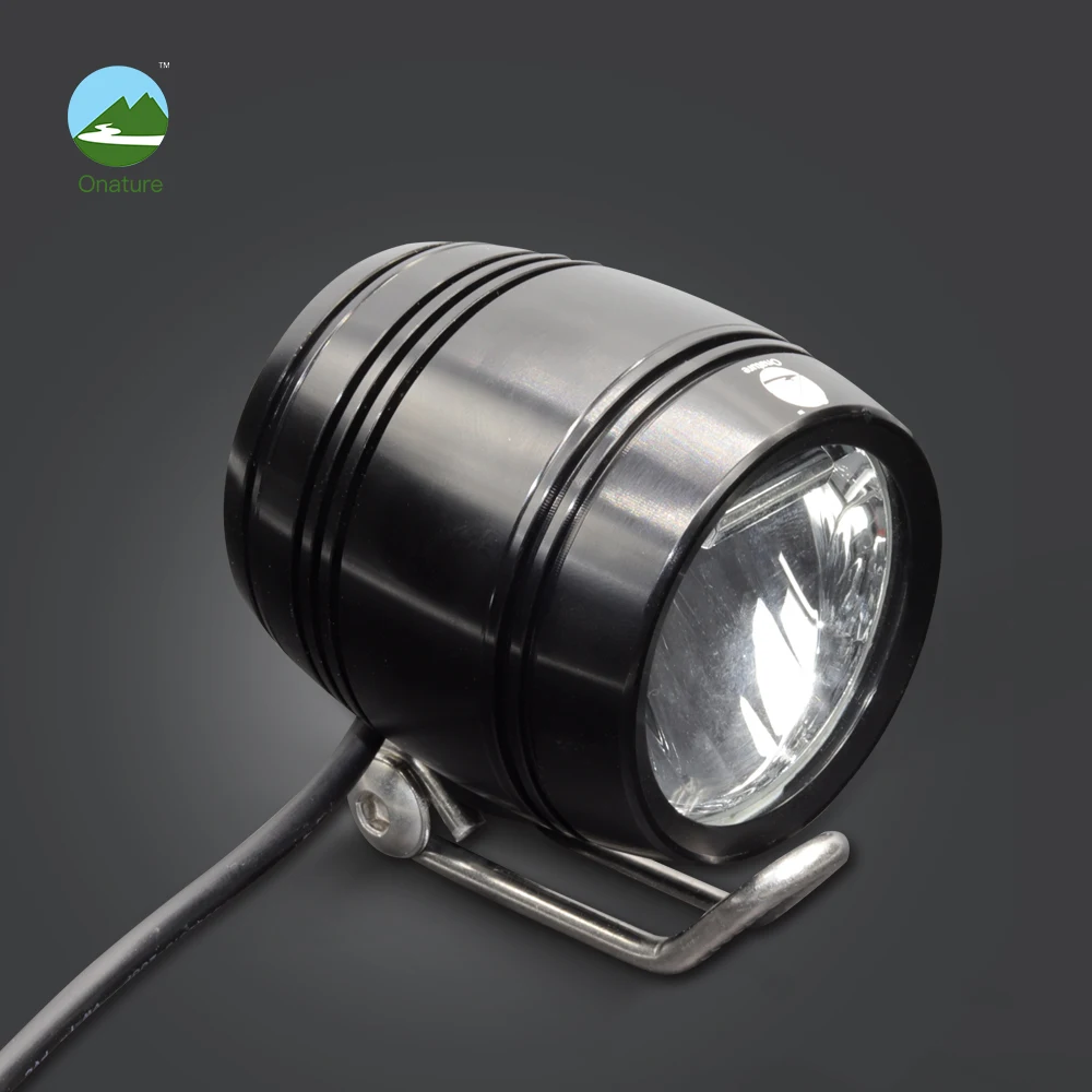

Attention à cet éclairage sur aliexpress . bike light
Il éclaire bien un mètre carré et autour et devant rien du tout.
Le vendeur à mis une photo trompeuse pour l'acheteur.

Les phares Led sur Aliexpress sont souvent comme cela, un peu trop focalisés. Du coup j'en ai acheté 2, un qui éclaire le bas et l'autre le haut. Au prix que ça coûte...

Enry75
07-01-2019 à 12h29
Pourtant j'ai acheté aussi une lampe du même genre mais pour accrocher sur la tête
elle à une meilleure distribution de la lumière et éclaire plus pour 6€ de plus et avec batterie lithium 8,4v.
J'avais choisi celle sur la photo de mon msg précédant car on peut la brancher direct sur la batterie jusqu'à 55v.
Sinon c'est la partie en miroir plastique qui focalise trop.
J'ai mis un bout de papier aluminium et après plusieurs essais pour positionnement
il éclaire rond maintenant et autour mais la partie centrale (ou il focalisait au max) est moins bien éclairée. On verra à l'usage

Probablement montée trop haute.
StVO il est donc normal d'avoir une coupure vers le haut pour éviter l'éblouissement.
Elle consomme combien en réel?

Enry75
08-01-2019 à 16h19
Elle consomme 5,5watt ça explique aussi pourquoi elle est aussi plus faiblarde de l'autre que j'ai à pile . Elle est donné pour 100lux.
Je l'ai démonté, la structure est bonne en aluminium, je me demande si je lui change la led par une cree T6 10watt pour 2-3€ qui fait plus de Lumiére, je me demande si le circuit interne suit.
Oui je la place haut sous le guidon, mais dans le cas ou on la place à hauteur de roue
on vois rien au dessus de la roue et des deux cotés.
EN passant par le jardin de ma tante dans le Périgord tu te prend une branche qui dépasse dans la gueule sans l'apercevoir.

Le changement de led ne donnera rien si on conserve la meme electronique.
Pour moi ce serait surement bien comme eclairage parce que ma lampe est à 40cm du sol mais 5,5 watts, c'est beaucoup au regard de la puissance d'éclairage réel.
