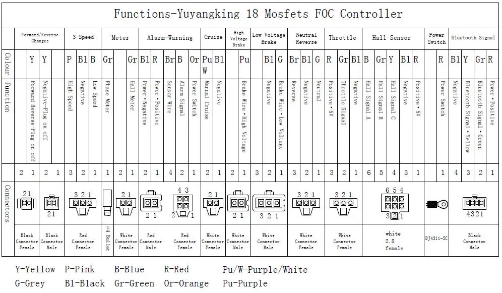

Avec une bande d'ami, nous bricolons un prototype à 3 roues que nous voulons passer en électrique.
la motorisation se trouve sur l'unique roue arrière et la direction sur les 2 roues avants.
Nous avons une batterie 72v 35ah
un moteur : CRYSTALYTE H55100 UFO 4000W
un controleur : YUYANG KING YKZ120150FB-B 0919 + module bluetooth
appli (pour le paramètrage du controleur) : Emotor
Le problème vient que nous n'arrivons pas à faire fonctionner le mode régénération au freinage.
Comment fonctionne le mode low voltage brake, high voltage brake ... quel élément doit etre branché sur quel prise?
et sinon, quel controleur utiliser pour que la régen puisse fonctionner avec notre config?
Merci d'avance!

17-01-2019 à 19h57
Salut et bienvenue
As tu le lien de ton contro...
Peux tu le paramétré pour activer le mode régénératrice si il y a...
Sur la fiche des break. Connecte avec le commun blanc

18-01-2019 à 07h56
Bonjour Tchang,
Merci pour ta réponse ,
Le lien vers le contrôleur : www.cnqsmotor.com
Modèle 20YKZ120150FB 3500-4000W
Et oui sur l’appli il y a une fonction « EBS brake » ou un truc du genre ...
Est ce que le contact de la poignée de frein doit être « tout ou rien » ou alors cela doit être un signal variable (comme une poignée d’acceLérateur)?
Merci si on peut m’éclairer un peu là dessus, je galère ...

18-01-2019 à 08h06
Normalement la régénératrice est activer avec le frein...
Bas....
Il faut activé le ebs.

18-01-2019 à 21h41
c'est casiment les meme fonction que nos contro a 30 euro....
pour la régéne , il faut activer par le programe si il n'est pas déja fait ...
fonctionne avec les freins
