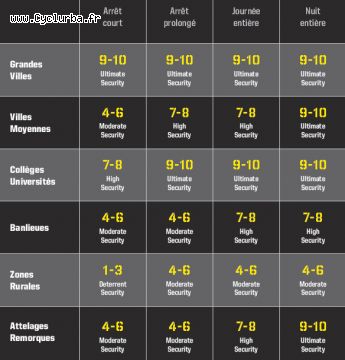

Sinon j'aime bien les Kryptonites, ils ont bonne réputation.
Voir dossier : cyclurba.fr
Site de la FUB
fub.fr antivols
Plaquettes : tests_antivols_2018_bd.pdf
Marquer son vélo avec tatouage Bicycode et mettre 1 ou plusieurs bon U, sachant qu'aucun antivol n'est inviolable.
bicycode.org
ou faire marquer son velo ?
Les antivols Kryptonites sont bien classés, en particulier le modèle New York :
lemonde.fr
bikelec.fr/blog/cadenas
antivolvelo.net
antivol-velo.com
Les Abus Bordo et autres antivols pliants, faut oublier pour le moment, ils ont mauvaise réputation :

Le Kryptonite New-York est top mais lourd.
Les Mini 7 sont petits et légers.
Le bon compromis, c'est Mini 5 Flex, à compléter éventuellement avec d'autres modèles (Mini 7 ou antivol cadre)

On est d'accord que les câbles sont "useless" seuls : par contre, en complément comme sur le Kryptonite U Mini 5 Flex, ça permet de sécuriser une roue ou une selle en plus du U sur cadre et support.
Même si c'est léger, pour des arrêts courts, c'est toujours une protection en plus.
Il y a aussi les antivols moto, style Xena, mais c'est quand même bien lourd.
L'idéal reste d'avoir plusieurs systèmes : 2 U pour le cadre (1 petit et 1 gros) + 1 câble pour les accessoires + 1 antivol cadre pour les arrêts "minute", et 1 tracker GPS (GSM 2G/3G, Lora...) pour agir en cas d'attaque
(rappel : en cas d'interception de voleurs, il est plus prudent d'appeler la police ou du renfort)
