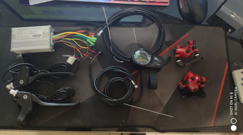

Bonjour à tous,
Quelle que moi ce sont écoulé et le projet n'est pas abandonné bien au contraire :)
je viens de recevoir mon kit et j'ai bien sur quel que question technique.
Voici quelque image de matériel ainsi que la modélisation
Mes question son les suivantes :
Le contrôleur commandé et un 48 volts, la batterie que je fabrique sera de 60 Volts cela pose t'il un probléme ?
Autre question le contrôleur et prévue pour 21 A j'ai prévue de concevoir une batterie de 22 A.
j'ai également fais un test du contrôleur avec le moteur et l'afficheur LCD avec la batterie de ma trottinette M365 de 41 volts chargé au max, tout fonctionne bien mais l'afficheur indiqué une seule barre de charge pour la batterie.
Voila merci à vous .

Salut, tu as un beau projet entre les mains et j'aimerais bien le voir aboutir, cependant je suis craintif que ton budget ne soit pas sufissant ou bien que tu n'aies pas les performances demandés, je développe mes doutes:
Tu veux fabriquer une batterie légère, capable de fournir un voltage et amperage sufissant pour 50km/h et avec des batteries de récupération, cela me semble très compliqué, les batteries de récupération(ordinateurs portables notamment) sont développées pour stocker de l'energie plutôt que de la rendre rapidement, généralement pas plus de 5A donc pour pouvoir fournir 40-50A tu as besoin de 10 en parallèle mais il faut un bon voltage donc plutôt 60v dont 16-17s, là tu pars sur une grosse batterie de 8,5-9kg mais il faudra faire attention quand même a la température de cette batterie car en limite d'amperage et avec des batteries usées avec une resistance interne élevée.
Les 15kg du projet sont trop optimistes, les trotinettes minimalistes genre xiaomi 365 avec des petites roues, sans suspension, petite batterie, aluminium et un seul moteur dépassent les 12kg, je pense que 25-30kg devrait être plus réaliste.
Je ne cherche pas a te decourager, bien au contraire, j'exprime mes doutes par rapport a ce que je connais et je risque de me tromper.
Bon courage pour le boulot.
