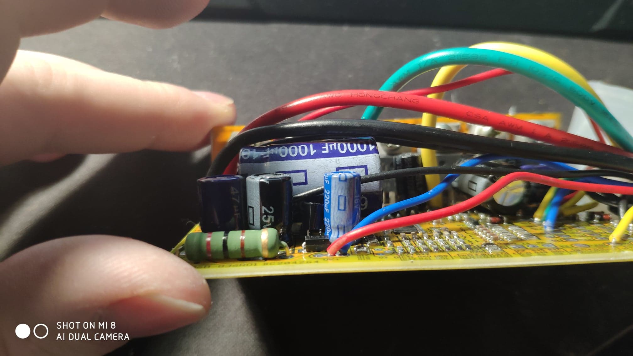

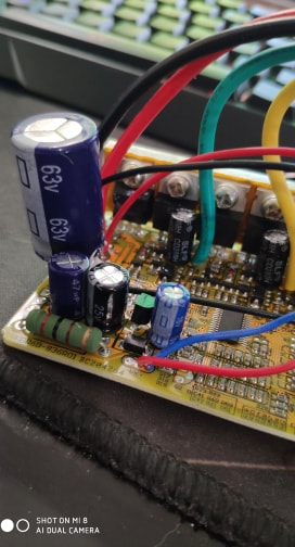

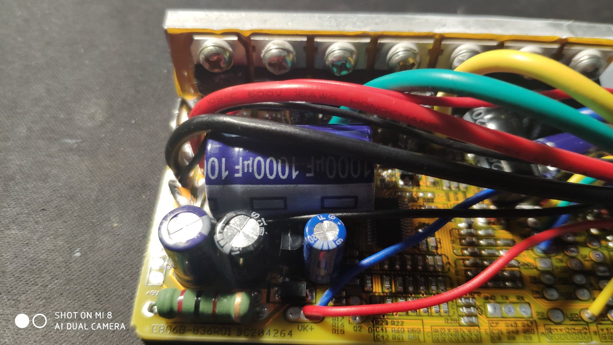

Après démontage du contrôleur, effectivement 2 des condensateurs en 63 VOLT. je n'est donc pas la possibilité de changé de mode sur le contrôleur, faut t'il les changer pour des 100 VOLTS ?
j'ai une autre petite question, j'ai prévue plusieurs lumière LED qui son en 12 VOLTS comment je les alimente en direct sur ma batterie 60 V, je pense qu'il me faut un convertisseur de puissance ?

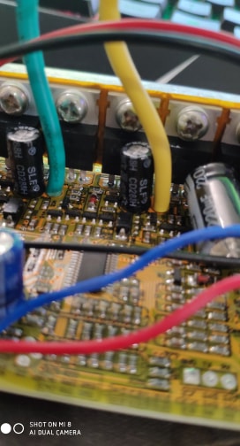

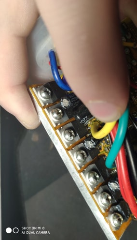

Tu as d'autres photos de la plaque pour bien voir les composants?

Make
29-05-2019 à 16h53
Bien sur voila :)
Cliquer pour voir l'original[img]https://zupimages.net/up/19/22/r21t.jpg" border="0" width=50%>" border="0" align="right">
Cliquer pour voir l'original[img]https://zupimages.net/up/19/22/docj.jpg" border="0" width=50%>" border="0" align="right">
