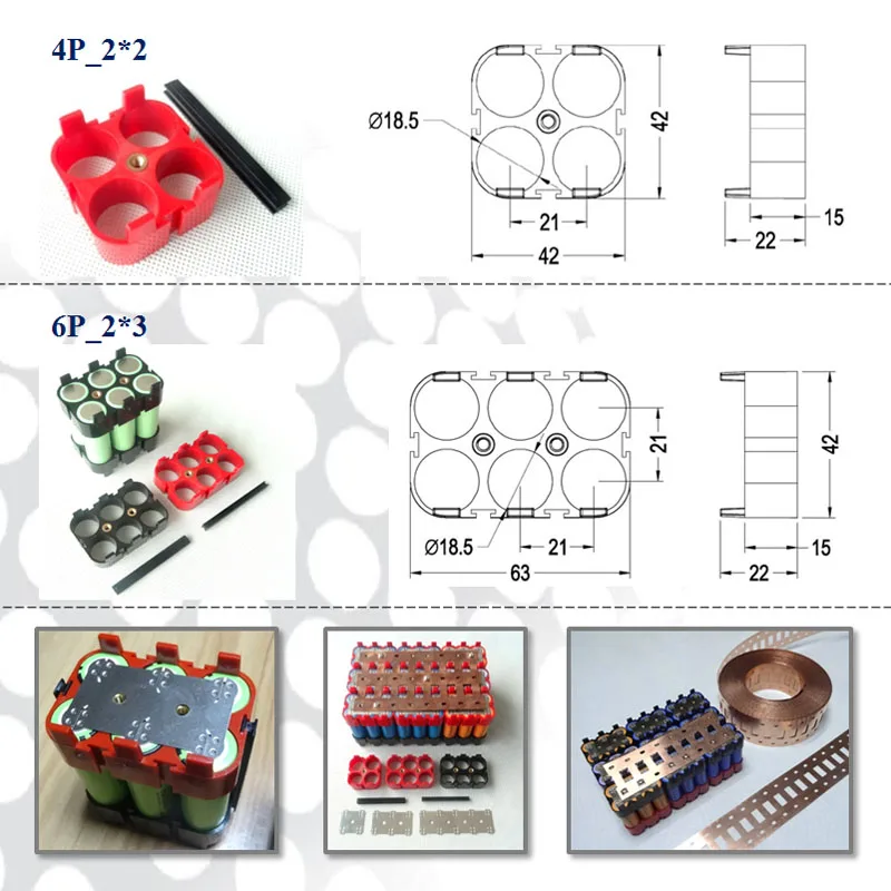

Attention !
- Un pack 20S (84V chargé) est suffisant pour s'électrocuter ou se brûler gravement !
Il est conseillé de manipuler les packs séparément et d'utiliser des gants isolants une fois le pack assemblé.
- Pour le transport, il est impératif de bien isoler les parties conductrices de chaque pack, afin d'éviter tout risque d'incendie ou explosion.
Le scotch Kapton est très bien pour ça (cf tuto et eBay), sinon du gros scotch transparent pas collant, ou scotch peinture.
Chaque pack doit être bien emballé et sur-emballé.
Idem pour l'assemblage : les packs doivent être bien solidaires pour ne pas bouger en cas de chocs/vibrations, il faut les protéger dans un boitier avec de la mousse anti-choc.
Pour relier tous les packs entre eux, il faut bien s'assurer que toutes les liaisons peuvent supporter le courant attendu.
Pour le contrôleur, il se soude en dernier avec un bon fer à souder : d'abord les fils d'alimentation, puis les fils d'équilibrage.
As tu des rondelles isolantes pour mettre sur chaque accu 18650 ?
Le pack 20S 18P me semble particulièrement gros et lourd : es tu certain que les supports vont résister ?
Mon scooter Geco a une batterie 17S 10P et c'est déjà bien lourd !
cf photos : cyclurba.fr
Pour info, il existe des supports renforcés avec des vis pour maintenir le tout (cf Aliexpress) : fr.aliexpress.com

Rebonjour tout le monde !
La création de la batterie va avancer d'ici août.
Comme dit précédemment, j'ai 4 supports pour monter 4 éléments 10s9p. Je vais donc monter la batterie comme suit : 2 blocs 10s18p montés en série pour obtenir une 20s18p.
Pour obtenir deux blocs 10s18p, je vais joindre par la longueur deux blocs et relier les cellules en parallèle des des deux blocs. Transformant ainsi les 10s9p en 10s18p.
Les deux blocs de 10s18p seront l'un sur l'autre et raccordés en série pour obtenir 20 "blocs" de 18 cellules montées en parallèle. Soit une 20s18p.
Les supports plastiques pour les cellules ont des trous pour passer des tiges filetées et doivent être solidifiés en un seul bloc. Voici le sandwich sur j'envisage, de "haut en bas" :
Tel que je conçois de rigidifier la batterie, en sandwich :
- plaque de 5 mm de bois
- plaque de polycarbonate (ou équivalent) de 2 ou 3 mm
- plaque de mousse antichoc
- premier élément de batterie (entouré de bande thermoretracatble que j'ai déjà)
- plaque de polycarbonate ou équivalent de 2 ou 3 mm
- Deuxième élément de batterie (entouré de bande thermoretracatble que j'ai déjà)
- plaque de bois de 5 mm
Le tout comprimé en sandwich par des tiges filetées positionnées dans les trous prévu à cette effet dans les supports de cellules et enfermé dans une bande thermoretractable (que j'ai déjà) (après installation du bms)
Utiliser du bois pour une batterie est un risque (brûle) et peut être remplacé par des plaques polycarbonate plus épaisse.
C'est surtout grâce aux tuto de "ptit Philou" que j'ai compris le montage série/parallèle des cellules. Adresse du tuto en question :
