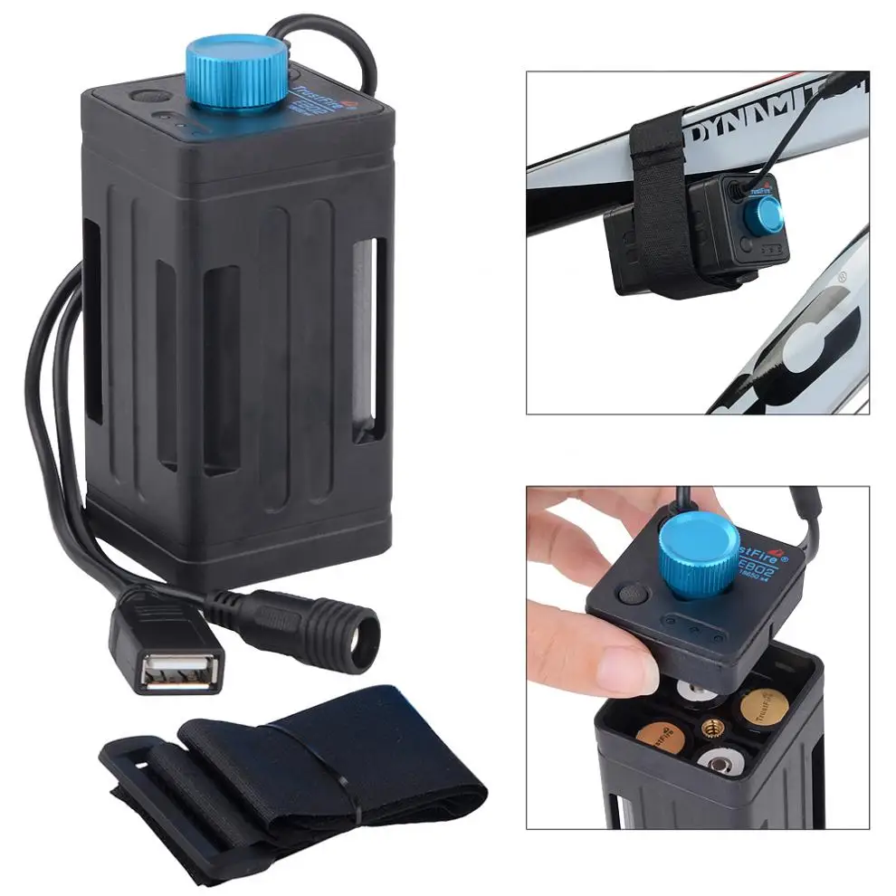

- Boitier étanche pour 4 batteries 18650 avec prise jack 8,4V et prise USB 5V sur interrupteur
Waterproof Batteries Battery Case Box with USB Interface Support 4 x 18650 Batteries for Bicycle LED Light (11€)
+ Un boitier étanche pratique pour recycler des accus de récup en éclairage 5V et 8V.
+ Livré avec un strap velcro pour fixer au cadre sans que ça bouge.
++ l'interrupteur permet de commander la sortie USB 5V
- mais pas le jack 8V, alimenté en direct
