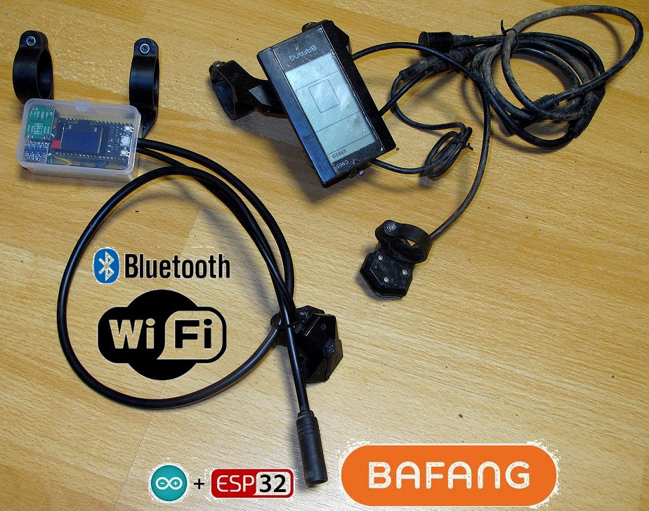

Oui, c'est le stade d'après le "décodage du protocole contrôleur" ...
Mais perso, et comme SuperJC, j'ai pris le raccourci de créer ma (ou mes) propre console, c'est au final beaucoup plus simple pour les bidouilles
Néanmoins les vendeurs de BBS peuvent afficher leur logo sur les DPC14 par exemple... il doit bien exister une communication possible avec le chip du display.
Bon, on va essayer de ne pas trop s'écarter du sujet de base, je suis bien d'accord

Ah oui, là il y en a des logos
Mais gag à part, je pensais par exemple à cet espace réservé sur les DPC14 (ou 850C) :
Si on pouvait le remplacer par les Ah et voir Wh/Km, ce serait déjà super !
... même si tiré des infos contrôleur et ses limitation en précision.
C'était déjà une idée de Yamty35 dans le sujet qui nous concerne tous les deux ;)
