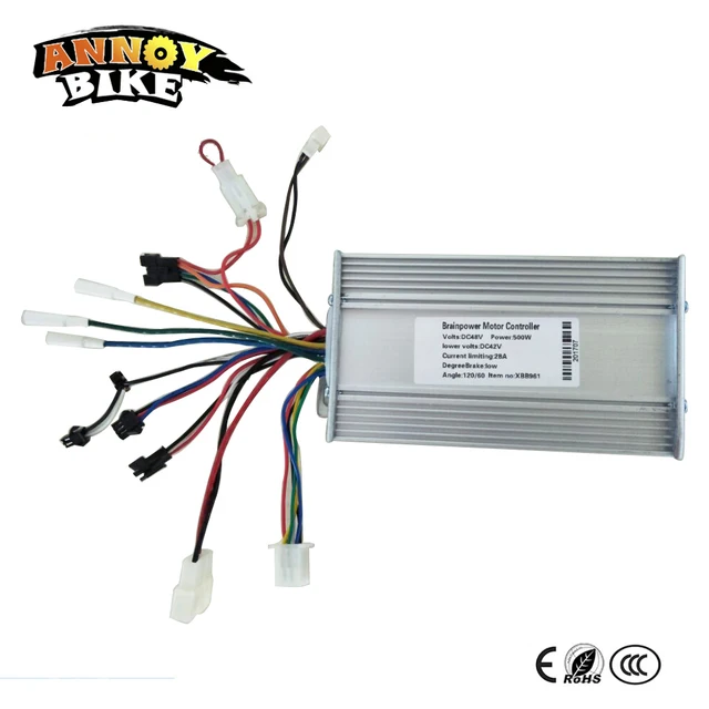

Bonjour, est il possible d'installer un interrupteur à clé de ce type pour avoir une coupure générale, sachant que mon controleur n'est pas équipé de sorties pour une coupure ???

Salut
Si forcément le contro doit en avoir une entre +vcc. Il faut que tu la trouve....
Une photo ou un lien de ton contro.

Voilà le modèle, tout les câbles qui sortent du contrôleur sont utilisé...

Il faut que tu étalé bien les câbles

Voilà une photo du câblage, les seules prises qui ne sont pas branchées sont les fils blanc pour le sens de rotation du moteur, ceux qui sont branché sont 3 fils +5fils (hall) vers moteur , 2 fils vers batterie, 2x2 fils vers poignées de frein, 5 fils vers display, 3 fils vers le P. A. S, 3fils vers poignée d'accélérateur... Tout est là !!!

salut
ton contro dispose d'un ecrant display , c'est elle qui fait la mise en service du contro et la coupure ...
pour quel raison tu veux utiliser cette inter a cleé ?
sur la fiche du display lcd , il faut que tu met ta coupure a cleé sur le rouge .
coupe la et raccode ta cleé dessu en série, et le tour et jouer , mais tu seras toujour obliger de activer le contro depuis le display ...
si non , tu connecte le contacte clée sur le rouge et le bleu
de se fait tu biaise le display lcd ....

un truc comme ca ;
solution 1:
le fil rouge qui va vers la fich display , ils ont rajouter sur le fil le : electri lock
c'est juste un chunt , et toi tu vien metre ta clee ici a sa place
Tchang, 9063 msg, 45 ans. Erce Pres Liffre (FR-35).

22-03-2019 à 20h14
2é solution
ici tu trouvera a te connecter sur le fil rouge (1) et bleu (2) pour = ignition lock = (contro ON)

Merci Tchang je devrais arriver à quelque chose avec toutes les infos que tu m'as donné, couper le display me paraît une bonne alternative , je veux mettre un interrupteur à clé pour que personne n'est accès au display, car même avec un antivol par chaîne ou câble, rien n'empêche d'allumer le vélo et de faire n'importe quoi avec.

A ok..
Donc c est la première solution alors.
