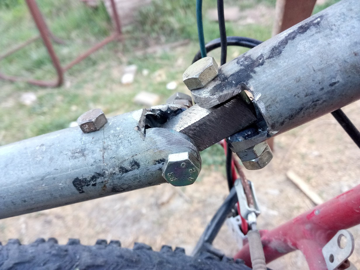

Coucou ! Je vous présente ma nouvelle remorque homemade recyclebicycle of the dead ! Avec mon moteur pédalier je tire pour le moment 110kg sur une monté à 10° au pifomètre:
Oui l'idéal serait un essieu centré pour mieux gérer les grosses charges et alléger l'axe d'attache mais comme j'ai prévu de porter des bottes de foin avec j'ai besoin d'espace conséquent qui serait perdu le cas échéant.
Pour le cardant je me suis inspiré des petits cardant de clef à douille. Le châssis est en allu, c'était une partie de parquet de vieux zodiaque. Roue 24" fixé via des fourches à vélo couché. Pour la fixation du cardant j'ai soudé un bout d'acier perpendiculaire à l'axe afin de le vissé à un autre bout cintré à l'arrache qui épouse la tige de la selle. À l'intérieur j'y ai colle à l'époxy du cuir pour protéger la tige de la selle et aussi faire adhérence.
Je prévois de construire des paroies modulable pour transporter de la terre et du fumier ou autre contenant qui en aurait besoin. Pourquoi pas aussi rajouter un siège modulable...
Ps: à prévoir des tests de plus grosses charges 150 175 200kg pour commencer.
Le moteur qui tire tout ça est un bafang 750w que j'ai depuis 2ans.
Voilou a+!!

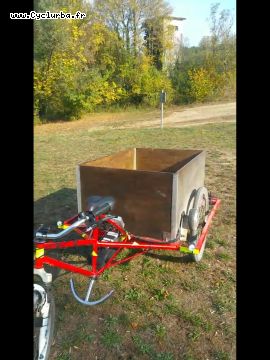

pas mal ca! moi je tire 250 kg..

Benetval70
28-03-2019 à 00h02
aussi en cote..pas de soucis.
mes moteurs sont deux roue d’hoverboards de 350 watts initiaux.batterie en 48 volt 20Ah .
le chassis et vtt sont fais maison..
on ne peut guère depasser 250 kg avec 3 roues car les roulements degustent trop..

Excellent ton triporteur! Chapeau bas ;) je pense que je vais avoir du mal à augmenter le poids au delà des 200kg le plus gros soucis étant l'axe de jonction un peu souple (traverse de serre cintré entre deux arbres) qui est pas mal solicité à cause du positionnement des roue. Je vais souder quelques renforts j'ai aussi tenté de rajouter une troisième roue à l'avant mais il faut qu'elle puisse tourner et là ça devient plus compliqué qu'autre chose.
