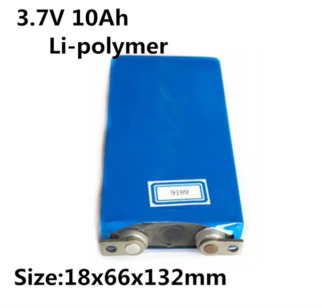

Alban48 a écrit :
si si c'est bien des lipos elles sont issues du recyclage de vieilles batteries ;) Rapport quantité prix imbattable aprés elles sont un peut encombrantes mes ça me dérange pas pour mon projet :D
je ne pense pas que se soie une bonne affaire
c'est des type de batt polymere a décharger lente ...
environ 3c max ...
et 2c en continue ....
pour une 10Ah 3.7v
Descriptions:
Type: Li-polymère puissance cellules
Tension: 3.7 v
Capacité nominale: 11AH, capacité Réelle
Résistance interne: moins que 3 ohms
Poids: 312g environ
Dimenssions: Épais * W * H: 18*66*132 MM (y compris lug longueur)
Positive et négative lug taille: longueur: 10mm
La nominale continue courant de décharge: 2C/20A
Le courant maximal de décharge: 3C/30A
Décharge tension de coupure: 2.50 v
Température de décharge:-20 ° C ~ + 60 ° C
Temps de charge: 6 heures (standard); 3 heures (rapide)
Supérieure cycle de vie active (Cycle de Vie: 1000-1500 fois)
Applications:Véhicules électriques, modèle avions, outils électriques, stockage de l'énergie Solaire. voiturettes de golf, visites entraîneurs, électrique, Batterie pack DIY, Motos, vélos électriques. etc.

La question à 100000$ c'est : comment a évolué leur résistance interne ?, et donc combien peuvent-elles encore sortir d'A sur les 20Acontinue/30Amax d'origine....
@Alban48 :
1) as tu fait un test de décharge sur une de tes batteries 3,6v d'occasion ? genre 10A 15A 20A 25A 30A avec un load tester ?
2) comment vas tu les assembler ( soudure étain, spot welder, autre ?) ?
