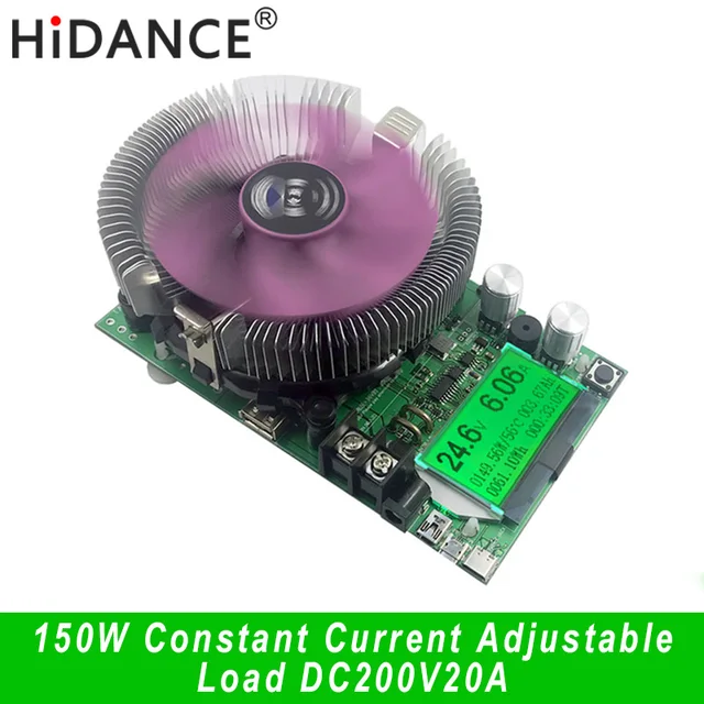

Pour ma part j'ai soudé mes 26 accus MJ1 du vendeur pro polonais sur ebay, les accus sont arrivés avec moins de 0,01v d'écart et datent bien de début 2018 ; Malheureusement j'ai tué mon load tester 180w juste avant de recevoir les accus... donc pas de test unitaire possible.
C'est un modèle du genre ton load tester ?
Parce que j'ai aussi pété le mien (un peu différent, et en 100V-250W) sur un test pack 48V ...
- En effet, les mosfets (ou autre élément ?) ne supportent pas les coupures batterie en cours de décharge ou les départs plein pot !
Il faut toujours régler et partir sur zéro amp., puis seulement ensuite monter l'intensité par le potar, et probablement idem dans l'autre sens !
Visiblement il n'y a pas de soft start intégré ou protection du circuit, c'est assez con.
