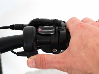

Parce que je me pose la question ! celle-ci étant relativement grosse et imposante, elle ne passe pas partout, en plus suivant les shifters, y a la place ou pas.... ou sinon elle est trop vers l’intérieur du cintre et pas accessible sans bouger la main des poignées... bref je me pose la question a savoir comment vous avec fait pour avoir toutes les fonctions accessibles (freins, shifters, +/- LCD et la gâchette) sans déplacer la main des poignées, main gauche ou main droite ? puis comme je fais de la moto, je suis habitué a ce que toutes les commandes me tombent sous la main naturellement...
Je partagerai mon montage après...
Par contre j'ai essayé le montage préconisé par cyclo-boost et je trouve ca pas pratique du tout !
(J'ai le même type de shifters et un cintre plat de 520mm en 31.8mm donc pas assez de longueur pour tout empiler)

dans l'ordre poigné gachette shifter et frein , après c'est au feeling pour chopper les frein comme il faut , c'est au choix , mais je préfère avoir accès plus facilement a la gachette , qu'au shifter.
edit: ça c'est sur mon autre bike, avec frein a un doigt, et accélérateur

quels types de shifters as-tu ? gachettes ou poignees tournantes ? dans les 2 cas, ils sont inaccessibles ?

c'est des gachettes.je suis obliger de bouger un peut la main pour les chopper mais j'ai pas trouvé mieux.
dans ton cas on voit pas bien.
edit: c'est gachette frein puis shifter en fait

donc le shifter est placée loin vers le centre du cintre pour ne pas interférer avec la gâchette, isn't it ?
ça me parait démentiel de devoir déplacer la main, surtout a haute vitesse et/ou sur chemin chaotique !
dans mon cas, j'avais pris la décision de faire le montage le plus court possible (cintre plat coupé a 520mm) afin de gagner en aérodynamisme a "haute vitesse" et aussi consommer moins (pneus de route). J'avais décidé de ne pas mettre la gachette, sauf que maintenant je veux la mettre, mais faut-il encore que toutes mes commandes soient ergonomiques ! j'ai un cintre en rab plus long si votre montage me convainc.... !

Et oui je suis obliger de passer le pouce par dessous la gachette pour changer de vitesse mais on s'habitue vite.

Perso, je ne supporte pas la gâchette... Ce n'est pas ergonomique de forcer sur le pouce en permanence, Un accélérateur tournant sinon rien ! J'ai mis une poignée magura (les breloques chinoises lâchent toutes après un temps plus où moins court)

J'utilise la gâchette avec parcimonie (ce n'est pas le prénom de ma copine). Ne faisant à peu près que de la route, avec un vélo assez chargé, elle ne me sert que pour sortir du parking, et en cas de forte pente inattendue. Elle m'est absolument indispensable dans ces circonstances car je ne peux pas compter sur mes capacités physiques et n'ai pas toujours le temps de monter tous les niveaux de PAS. Je l'ai placée à gauche (je suis droitier), le plus près possible du cintre. Elle ne gêne pas du tout l'accès au frein ni au commodo. Il faut tendre un peu le pouce pour l'atteindre, mais comme son usage est rare...
C'est vraix que le pouce quasi toujours dessus, à la longue ça fait un peut mal, je mettrais bien le demi accélérateur, mais c'est pire vu comment il est raide.
