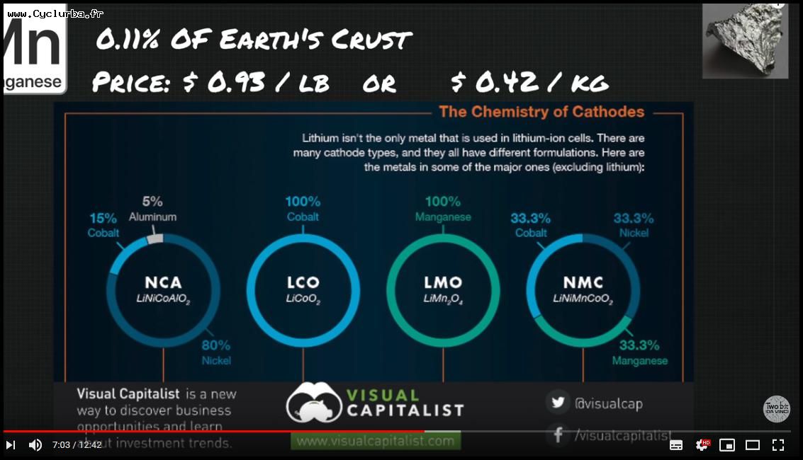

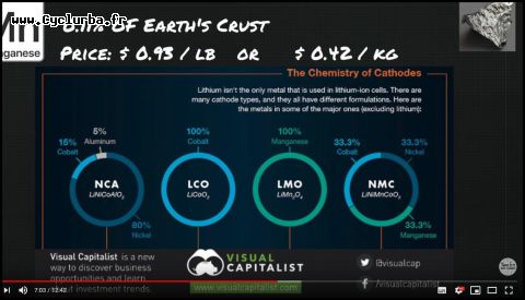

Autrement, une série de vidéos intéressantes avec entre autre des infos sur les ressources composants lithium (cathodes Li-Ion) :
www.youtube.com
Dont cette image extraite que je vous avais déjà présentée ....
Pour info, le petit nom des LiFePO4 (lithium fer phosphate) est LFP
(voir aussi phosphate de fer lithié)
