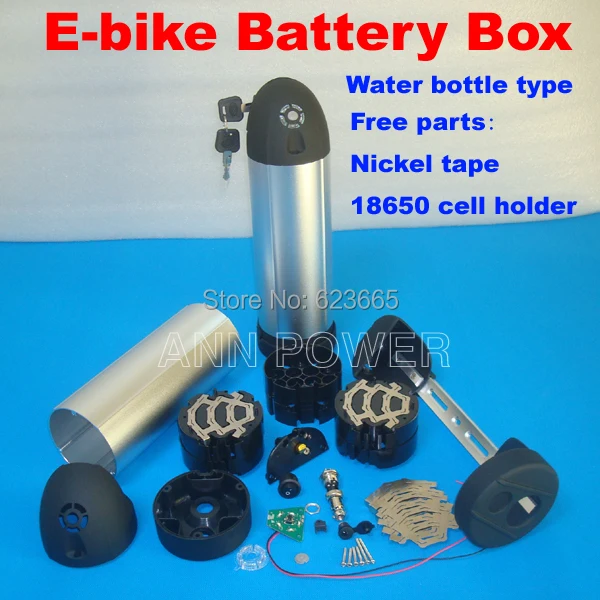

Le mieux est de fabriquer sa propre batterie, comme expliqué dans les tutos :
Sur AliExpress, on trouve des boitiers batteries en forme de bouteille ou de "dauphin" (cf tutos).
Les accus peuvent être achetés sur NKON ou chez Tumich sur Endless-Sphere (cf tutos).
Il est possible aussi de commander une batterie sur mesure à un spécialiste (cf tutos ou Tumich).
