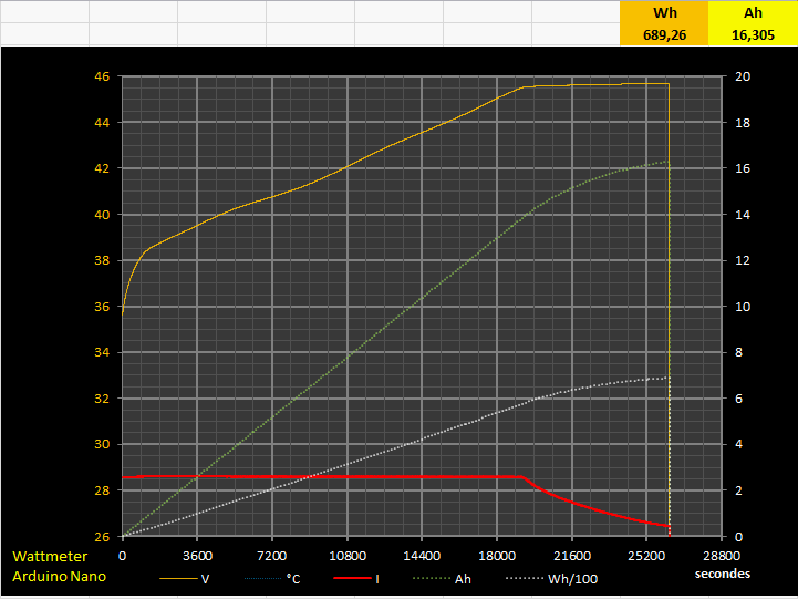

Jacques74 a écrit :
15Ah sur 17Ah et une augmentation de RI raisonnable, après 5 ans ...
Moi j’ai pas la valeur de départ en 2015
Pour l’instant les seules mesures que j’ai c’est ça :
746Wh en 2016
698Wh en 2018
Charge à 45,7V (4.155V par cel) et coupure 500mA
Soit une Perte d'environ 7.6% sur 2 ans
Christophe, 3235 msg, 60 ans. Guyancourt (FR-78). [mon blog] 36V 250W VTT bafang swxk 185R MetV and BBS01 Cycloboost
 Citer Alerter [614972]
11-05-2019 à 17h53
Ouais, perso comme indiqué ça fait exactement -13% capa en décharge sur 5 ans (mais avant correction de mon groupe 2... je ne sais pas si ça changera énorme)
et +24% RI (de ~113 mOhm neuf à 140 mOhm moyen actuellement)
Nb: tout est mesuré à température ambiante 20-25° C.
Par contre mes tests actuels sur banc doivent être à un peu plus forte intensité moyenne que ceux à neuf fait directement sur le VAE !
On voit qu'il est vraiment utile de faire des mesures de référence dès les premières utilisations
- et je vous conseille largement le montage d'une nappe externe si BMS non smart !
Par contre je ne suis pas sûr qu'on puisse facilement projeter des courbes sur l'avenir car à mon avis c'est pas linéaire.
Mais j'espère pousser maintenant la mienne à 6 ans... pour autant qu'un groupe ne lâche pas avant ;)
(le cas échéant ce serait réparable à moindre frais)
