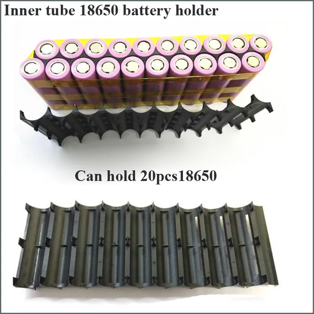

En fait comme je ne savais pas trop, j'ai commandé 2 sortes de séparateurs : ceux que tu conseilles (que j'attends) + ceux sur la photo que j'ai assemblés pour faire un essai à blanc :

Vu la forme particulière de ma batterie cela sont pas mal mais ils ne donnent pas de rigidité à l'ensemble, il faudrait peut être coller les cells entre elles ( a moins que les bus soudés en 1,5 rigide sur les pôles - suffisent à rendre l'ensemble bien solidaire ?)
Sinon pour isoler les blocs // comme sur mon dessin, j'ai vu ça qui pourrait peut être aller avec les séparateurs de ma photo :

Merci de l'info Thierry, intéressant de savoir qu’un assembleur utilise des fusibles thermique.
En ce qui me concerne pour l'instant je pense utiliser des pattes de résistances comme conseillé par Tchang.
De mon coté, le matos commandé commence à arriver, comme on peut voir sur la photo un peu plus haut j'ai reçu les accus, des séparateurs, mais aussi :
